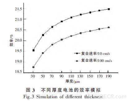

在模拟中,硅的体电阻率设为3Ω•cm;背面场反射率为92%,即I4/I3=92%;前表面反射率平均值为7%,即I2/I1=7%;前表面二次反射率为90%,即I6/I5=90%。反射率、扩散方阻以及硅材料本身的参数设定后,改变特定厚度下的表面复合速率,即可得到同一厚度下不同复合速率的硅片模拟效率。
改变特定复合速率下的硅片厚度,即可得到同一复合速率下不同厚度的硅片模拟效率。JSchmidt通过ALD沉积Al2O3钝化膜,将表面复合速率降低至20cm/s。硅片抛光后,结合高效的钝化膜可以将表面复合降低至10cm/s以下。模拟中将背表面复合速率设置为10cm/s和100cm/s,忽略背面开膜部分的复合,得到不同厚度的PERC电池在不同复合速率下的模拟效率(图3)。
从图3中可以看到,只有当表面复合速率处于很低水平时,电池的效率才会超过21%。当电池的厚度超过110μm时,效率的提升幅度明显降低。

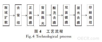

实验采用标准156mm×156mmP型单晶硅片,扩散后方阻均为75,厚度分别为110,130,150,170μm,其他各项参数基本一致。实验采用单面双层SiNx掩膜方法进行背面抛光,这样既能实现单面抛光,又可以防止碱液穿透掩膜层腐蚀绒面。
抛光工艺如下:加热质量分数为20%的KOH溶液至80℃,并保持恒温;将硅片放置其中,保持3min;硅片厚度约减去8~10μm。这个过程中会释放大量的热,经过浓碱和高温的作用,原来镀的SiNx已经失去了钝化效果,必须洗掉,重新
镀膜
。工艺流程如图4所示。

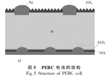

电池正面采用双层SiNx膜钝化,有效地起到减反射和钝化的作用;背面采用3层膜钝化,既能有效提高少子寿命,还能增加对长波的反射,起到背反射器的作用,增加硅片对长波的吸收。图5为制作的PERC电池结构图。

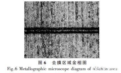

速度。通常开模比例控制在6%~10%。激光器开膜线宽为45μm,开膜间距分别设为640,562,500μm,去膜比例分别约为6%,7%,8%。
激光的能量分布为高斯分布,去膜时要防止功率偏高,造成中间部分被刻出线槽。图6为去膜区域的金相图,边缘部分膜层没有去除干净。这部分膜已经失去了钝化效果,烧结后存在于铝和硅的中间层,会增加铝硅的接触电阻。

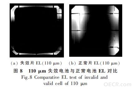

(EL)又称为电场发光。对电池加一正向偏压后,p-n结势垒区和扩散区就会注入少数载流子,这些非平衡少数载流子不断与多数载流子复合而发光。EL结合红外热成像测试,可以了解电池结区有无损毁以及烧结工艺有无问题。
实验中,部分110μm电池样品出现失效问题。图8(a)、图8(b)分别是失效电池样品和正常样品的EL测试图。失效片只有边缘部分可以导通,其原因有待探究,但不是电极反印造成。其他厚度的片子翘曲度不大,所以没有出现失效的情况。可见硅片减薄后机械强度有明显降低,对电池工艺提出新的要求。

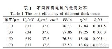

将各种厚度的样品设置了3组不同的开膜比例。在同一厚度,不同开膜比例的样品间,整体效率没有大的差异,这可能是因为设置的3组开膜比例对背电极电流的收集差异不大。各组电池的I-U测试最高效率如表1所示。
I-U测试与QE吻合得很好。随着厚度的增加,电池对长波的吸收增多,导致短路电流密度也随之升高。开路电压随着厚度上升而上升,这是因为硅片减薄后,表面复合对效率的影响越4、关键工艺问题分析
