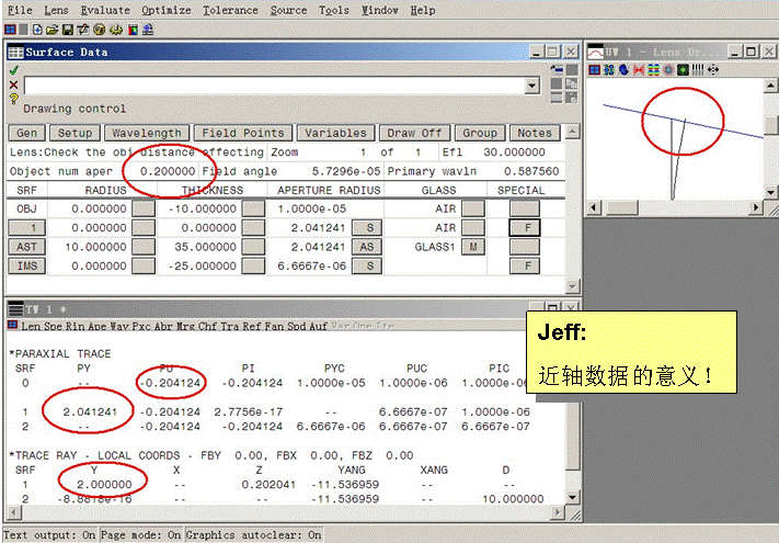

  近轴近似仅严格适用于无限靠近光轴的光线。这种光线才可以称为近轴光线。而现在光学设计的日常工作中,近轴的概念和术语已经被用于那些远离光轴的光线。例如,用近轴F/#(焦距与孔径之比)来描述孔径已经达到F/2的镜头。经过孔径边缘的光线已经很明显不满足近轴条件了。但是,如果以折射面(反射面)的切平面来代替折射面(反射面)本身,那些本来仅适用于真正的近轴光线的追迹公式,也可以用于有较大倾角的光线。同时由于内在的几何关系,此时的光线追迹公式可以推导出理想像面的位置,如下图所示。这一运算中的有较大倾角的光线可以称为形式上的近轴光线(formal paraxial rays)。
  真正的问题在于,现实世界中,光线从来就不会走这种路线。有些情况下,实际光线和近轴光线的轨迹差异很小,可以忽略。而在有些情况下(如上图所示)差异很大。在包含有场镜(field lenses)的系统中,光瞳像差和系统像差的综合作用,使系统无法校至理想状态。此时,采用近轴透镜模型就会带来相当的误差。事实上,形式上的近轴光线的追迹路径是不遵守费马定律(Fermat's principle)的[1]。

小马过河 楼主Lv.14 发表于 2005-8-9 00:30:00|德国 | 查看全部
为回复读不懂的站友补充一个说明图片。
可以通过OSLO的pxt和tra指令仔细对照进轴数据的意义。
