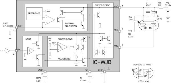

gavinxuhello Lv.8 发表于 2007-9-23 23:18:48|广东 | 查看全部
ic-wjb 电池供电激光二极管驱动芯片
根据你的需要可选用  ic-wjb 电池供电激光二极管驱动芯片
○自动功率控制
○支持连续式驱动
○300KHz脉冲式驱动
○驱动电流100mA
○工作电压2.7~6V
创意电子
www.weltronics.com
Email : xu.yibin@weltronics.com
Tel     : 0755-8348 0330
             Kevin]
[ 本帖最后由 gavinxuhello 于 2007-9-25 10:19 编辑 ]
电池供电激光二极管驱动ic
电池供电激光二极管驱动ic
