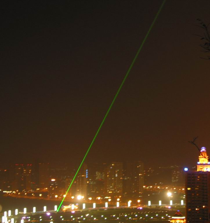

前几天我们做了试验,用焦距530mm的望远镜替代原来焦距比较小的镜片,隔海照射3380m后光斑为16cm,因此发散不到0.05mrad(原来是大约1.2mrad)。这照片(BG2QRD拍摄)是距离1380m后的,直径约8cm,这个还不是最好的。扩束后出口直径就有5cm。
[求助]关于发散角
[求助]关于发散角
lymex Lv.9 发表于 2005-10-26 20:08:00|辽宁 | 查看全部
这个是效果图,手持拍摄。1/30秒曝光
[求助]关于发散角
[求助]关于发散角
lymex Lv.9 发表于 2005-10-26 20:10:00|辽宁 | 查看全部
距离1380m由bg2qls拍摄的效果图。如果不扩就没这效果。
[求助]关于发散角
[求助]关于发散角
hx0999 Lv.12 发表于 2005-10-27 01:22:00|大连理工大学 | 查看全部
不错,激光功率是多大?
作这个实验用先跟警方联系不?呵呵
打到人眼睛上可坏了。。
