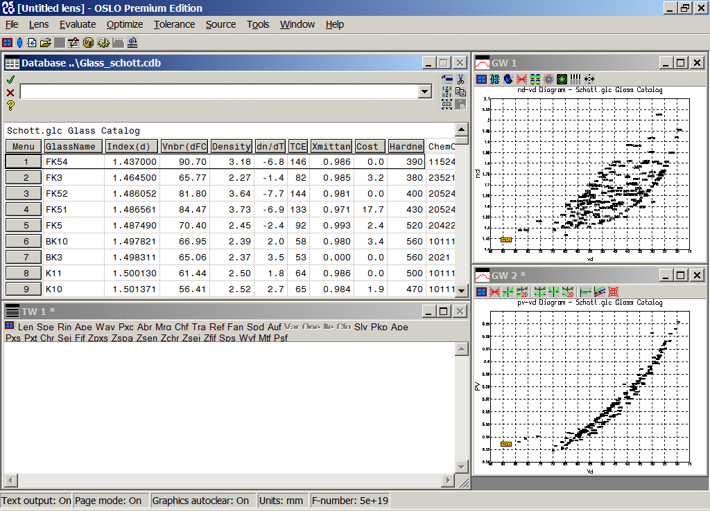

我对OSLO内置的Glassmap功能做了一个增强:点击左边玻璃名,除了原有的highlight在nd-vd图(右上)中,也会同时highlight在pv-nd图(右下)中。
目前仍有两个问题:
1. 如何快速方便的选择目标波长,用来验算部分色散?使用wse中的现有波长(第四或者更后的)?应该尽量避免修改CCL程序,重新编译这一过程。
2. Misc目录中无法用通常方法计算色散的
如何处理?应充分提醒用户注意材料色散的实际
物理
意义。
