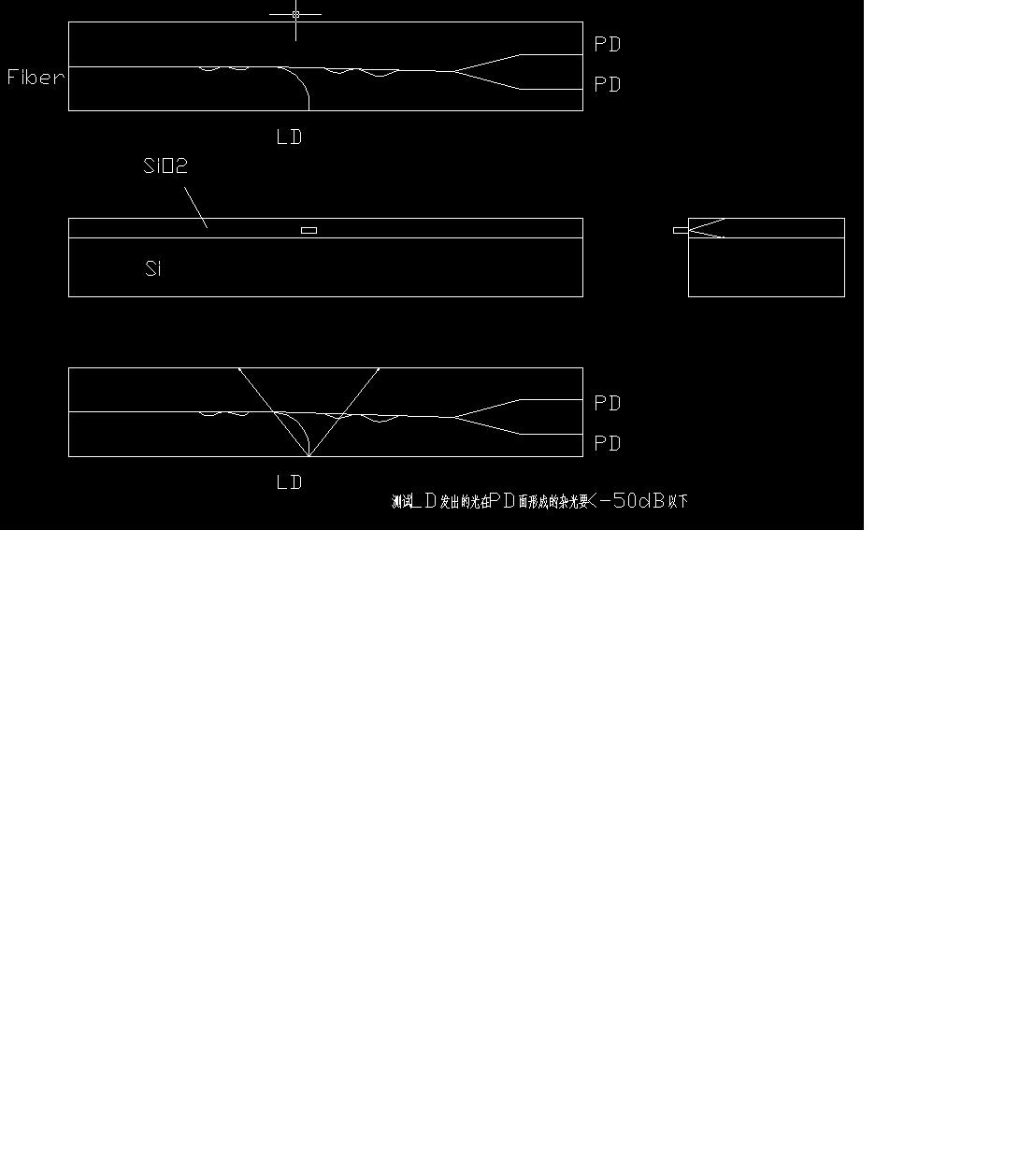

各位前辈,
我现有一任务, 是要用非序方法仿真LD发出的光藕合波导后,藕合效率为20%,其余80%形成杂光对垂直方向的接收器造成串扰。
由于
由两层组成,基层为硅,传导层为石英。我在ZEMAX中设置材料时,由于波长是1310nm,硅/石英内定折射率公式都不在此范围,光线追迹无法执行。我的问题是否可以直接设置折射率,我试了,还是没设置成。

<P>不知道你有没有其他的特殊设置或要求?</P>
<P>一般的,在Zemax中是可以直接设定材料的折射率的,在Glass中使用Model Solve,然后将你所要的折射率,阿贝常数可以直接输入进去的</P>

2005-11-14 21:19:00
材料的折射率问题已解决,但我对材料表面的反射、折射、体内的散射以及探测器、光源的参数设置的细节还不能完成理解。
