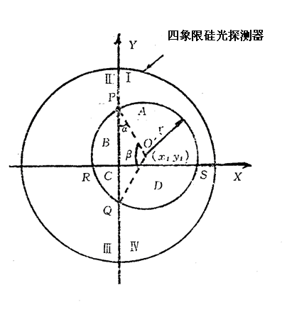

从我了解的情况看,硅光四象限探测器都是把光谈侧面分隔成了四个等分,
其原点位于光学系统光轴上,并且光电转换器的接收面垂直于光轴。作用于各象限的信号经放大后,分别进行和差运算,从而折算出目标中心偏离光轴的水平方向和垂直方向的大小,其偏离信号输入计算机,并把和差运算结果反相,以使显示器显示结果与实际偏离一致。
令四象限硅光电池的分界线与直角坐标轴重合,如图所示。
[求助]关于四象限探测器一致性
[求助]关于四象限探测器一致性
假设目标经光学系统在四象限硅光电池上成一圆斑状的像且光斑均匀,按图2-2所示,设其中心坐标为(x, y),圆斑半径为r,各象限上光斑面积占总光斑面积的百分比为A、B、C、D,光斑总功率为P ,K为常数。则由图2-2的几何关系可得:
Vx1=KP(A –C-(B- D) )= 4KPx1/πr          (1)
Vy1=KP(A-C +(B-D))= 4KPy1/πr (2)
显然,当目标与X-Y平面原点重合时,x1=0,y1=0 ,则Vx1=0, Vy1=0;
因此,A-C和B-D作为输入端分别输入差分放大芯片AD620。只要进行(1)、(2)式的运算,用软件就可实现四象限的定位计算,并将值精确地反映至程序窗口上,从而能直观地观察到目标中心是否偏离,偏离方向及偏离度的大小。
