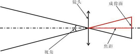

光学变焦英文名称为Optical Zoom,数码摄像机依靠光学镜头结构来实现变焦。数码摄像机的光学变焦方式与传统35mm相机差不多,就是通过镜片移动来放大与缩小需要拍摄的景物,光学变焦倍数越大,能拍摄的景物就越远。
在买数码摄像机的时候,很多用户都会问,什么是数码变焦,什么是光学变焦,下面,我们就用图示来解释一下。
光学变焦是通过镜头、物体和焦点三方的位置发生变化而产生的。当成像面在水平方向运动的时候,如下图,视觉和焦距就会发生变化,更远的景物变得更清晰,让人感觉像物体递进的感觉。
显而易见,要改变视角必然有两种办法,一种是改变镜头的焦距。用摄影的话来说,这就是光学变焦。通过改变变焦镜头中的各镜片的相对位置来改变镜头的焦距。另一种就是改变成像面的大小,即成像面的对角线长短在目前的数码摄影中,这就叫做数码变焦。实际上数码变焦并没有改变镜头的焦距,只是通过改变成像面对角线的角度来改变视角,从而产生了“相当于”镜头焦距变化的效果。
所以我们看到,一些镜头越长的数码摄像机,内部的镜片和感光器移动空间更大,所以变焦倍数也更大。我们看到市面上的一些CMOS数码摄像机,一般没有光学变焦功能,因为其机身内根部不允许感光器件的移动,如今的数码摄像机的光学变焦倍数大多在10倍。
