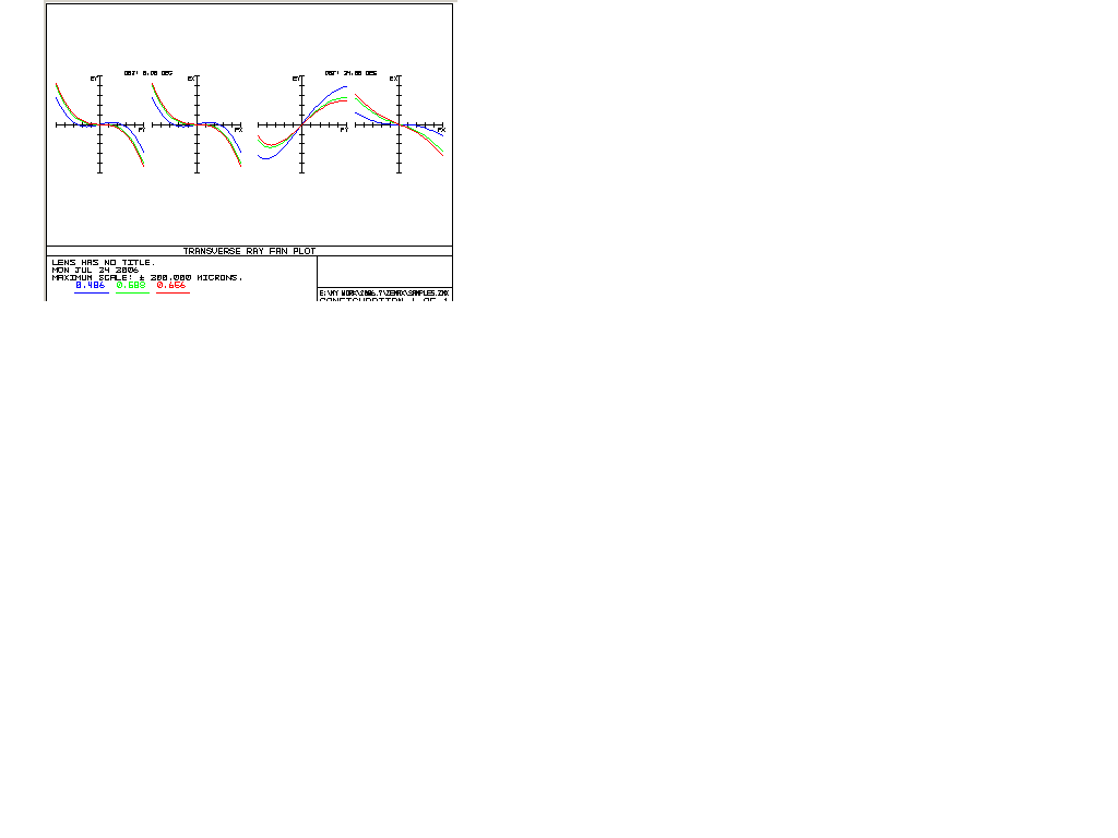

新手求教 :如何提高MTF?自己学着设计一个双高斯
照相
物镜,我看各个像差也不大,可是RMS 和MTF都好差,现在不知道怎么改好了,请高人指点

看起来没有设置足够的优化变量,而只是用了后焦长度作为变量?

不是阿,我把几乎所有的半径和厚度,还有玻璃都设为变量了,优化函数EFFL,DIST,LACL,RSCH,MTFA,SPCH,结果还是不可以,ray fan 中max scale 200micro, OPD 中50waves,没有办法了

初学者适用内置的优化函数是一个很好的选择。

双高斯照相物镜,自由度已经比较多了,不是使用软件就能解决的,还是多看看书吧.
