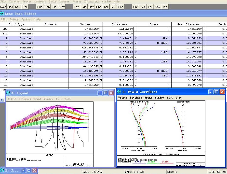

<font size="4">请问在设计艾尔弗目镜时,能否设计的出瞳距离比较焦距长?</font>

<p>no problem, place stop near where front focus locates</p>

<p>看看这个吧 你提到的主要还是出瞳比较大</p>
