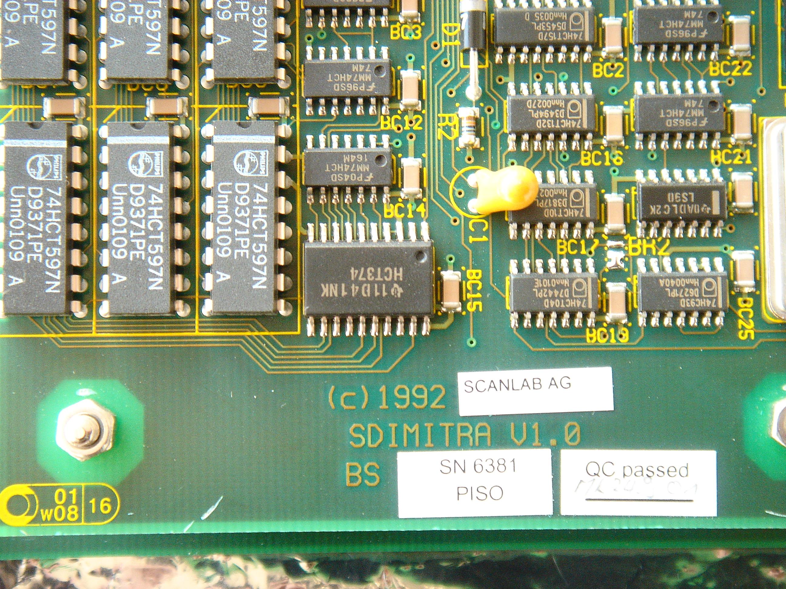

大家帮我看看这块扳子

用户注册163 楼主Lv.8 发表于 2006-12-30 17:45:00|江苏 | 查看全部
e:\yueke\1\dsc03603
何必有我 Lv.8 发表于 2006-12-31 19:08:00|湖北 | 查看全部
有什么问题么?scanlab的rtc,不知道是3还是4,还有就是D/A转换板,看这个板子看不出什么东西的,核心在于卡上的程序。以及scanlab卡和电机控制上的技巧。
用户注册163 楼主Lv.8 发表于 2007-1-2 17:34:00|江苏 | 查看全部
我想知道它的两个端口的定义,楼上的 老大能提供吗?谢谢.z130201@163.com

alanick Lv.14 发表于 2007-1-9 02:25:00|广东 | 查看全部
楼顶的板子是scanlab的没错,但是绝对不会是RTC3或者RTC4,你去www.scanlab.de看看,跟你的板子差别大了。另外RTC3用的主芯片是DSP5410,RTC4用的主芯片是DSP5420,上面的图片显示主芯片是DSP5320(或者是6320,看不太清)。时间上来看估计是RTC1或者RTC2吧,只怕scanlab早就不生产了。
何必有我 Lv.8 发表于 2007-1-9 17:39:00|湖北 | 查看全部
当时是没看全图,这块卡应该还没有按照RTC的型号来命名,应该是scanlab最早的卡,现在基本上是连维修都不可能的了.
