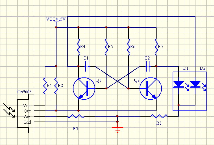

低价光控LED闪烁电路
低价光控LED闪烁电路
这个电路可以调整R3可以改变光控门限点,改阻值越大光控的照度越低,R1为保护电阻,建议取值在100欧姆以内,R2是上拉电阻,建议取值在10K以内;Q1和Q2组成的振荡电路使D1和D2交替闪烁。在光控点没有频闪,器件已经做了回差处理。
电路总的成本在1¥以内。
