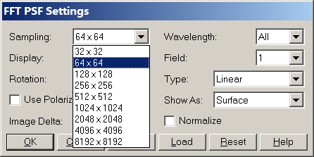

发表于 2007-3-23 18:42:00|吉林 | 查看全部 阅读模式
<p>包括点扩散函数\调制传递函数\能量集中度等等都显示不出来</p><p>sampling too low, data inaccurate</p><p>是什么原因?该怎么修改?</p><p>谢谢了</p>

扬帆起航 Lv.14 发表于 2007-3-27 04:24:00|广东 | 查看全部
对啊,增加采样点.不过计算更新会慢点.
xiaowanzi520 楼主Lv.8 发表于 2007-3-28 17:09:00|山东 | 查看全部
<p>但是增加采样点以后系统内存无法支撑了</p><p>机器已经不算差了</p><p></p><p></p>
小马过河 Lv.14 发表于 2007-3-29 06:07:00|江苏 | 查看全部
系统中有没有什么倾斜的元件?或者着系统的像差非常大,或许会有这种情况。也许可以考虑非序列性分析。

ly1983 Lv.10 发表于 2007-4-28 22:20:00|陕西 | 查看全部
<p>简单方法增加采样。</p>
fishdragon Lv.8 发表于 2007-11-17 16:15:43|云南 | 查看全部
可能是因为你的系统像差太大,传函太低,光采用增加采样点的办法可能不行,试着检查一下你的系统。
wavelab-sci Lv.8 发表于 2007-11-22 23:39:15|北京 | 查看全部
需要增加采样
