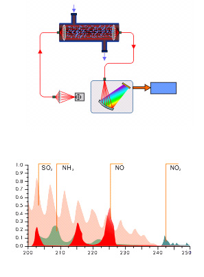

我是电子专业出身,初次涉及光电子研发项目,很多关键问题还比较模糊.向论坛的各位大虾请教下;
我这要做的是个多通道紫外光谱检测装置,意思就是图上所表述的.由一个紫外光源向气室发射一定波段的紫外光,
而通入该气室的气体将吸收掉相应光谱的光强,在气室另一端有个光电探测器,将吸收光强后的光信号转换为电信号.
剩下的工作就是电路设计对电信号的检测预处理,再交由算法处理器进行数据处理上传.
后面电路,算法暂且可以搁置,光路设计中我遇到的麻烦是,选定了一个不错的气室但是紫外光源不大好选择,想采用氘灯,
也不知能否直接买到灯芯,或则是买到集成电源电路的氘灯.当然灯越小越好,我这有个小凹镜打算用来聚焦.而气室另一头
就更为复杂,出来的光线带有很多干扰,所以打算才用线阵CCD或NMOS光电探测芯片.初步选了HAMAMATSU公司 S3923-1024 这款NMOS图象传感芯片,但是找了N多地方问不到价,更是买不到. 而且据熟悉光谱检测的朋友所说,气室出来的光线
最好还要做下光路处理,排除部分干扰,聚强光线以有利于NMOS器件的感光.
说了这么多不知道各位大虾有什么建议或是知道哪有卖光源,图象传感器的,帮我屡屡思路.万分感激大家了!
