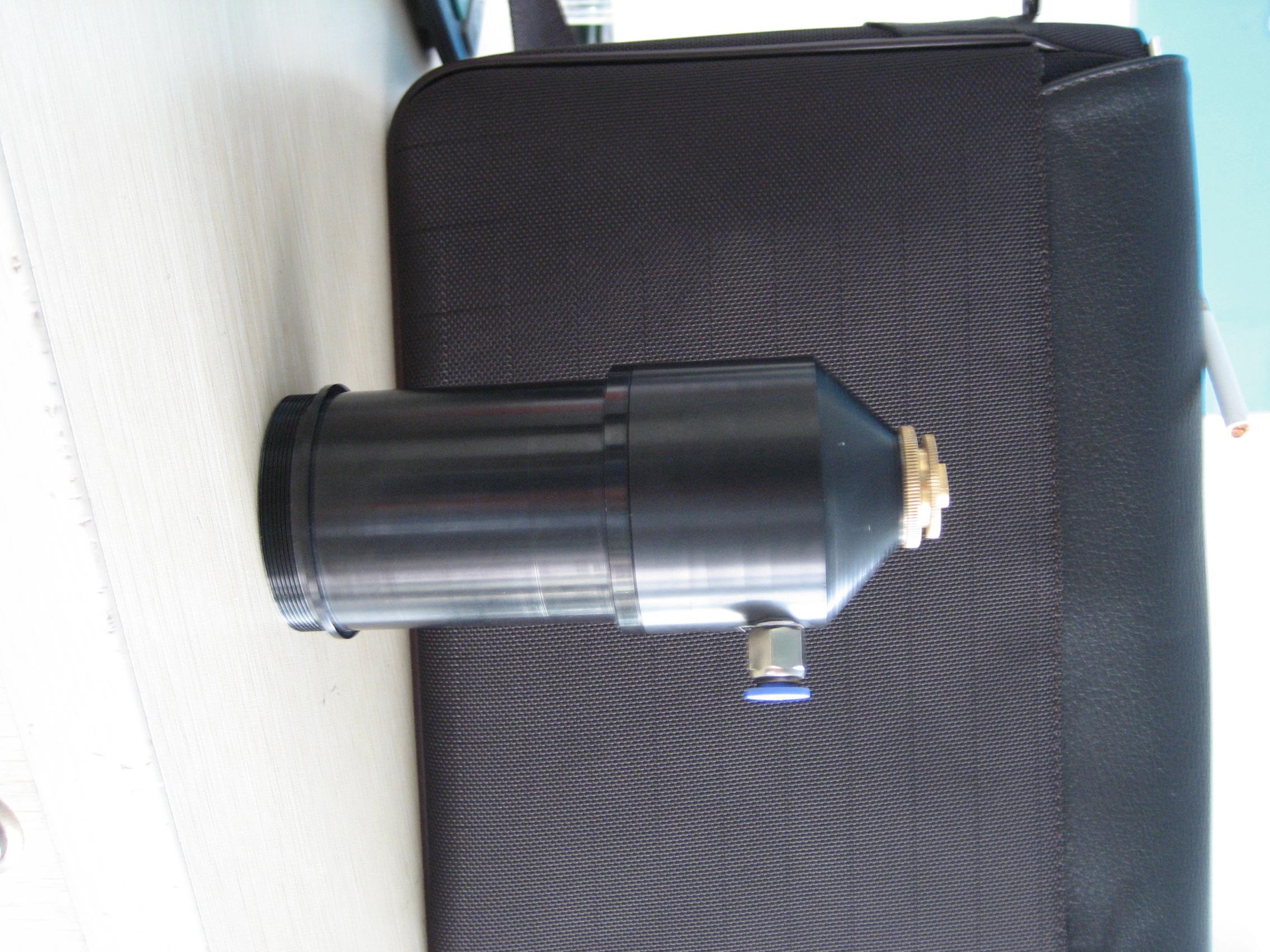

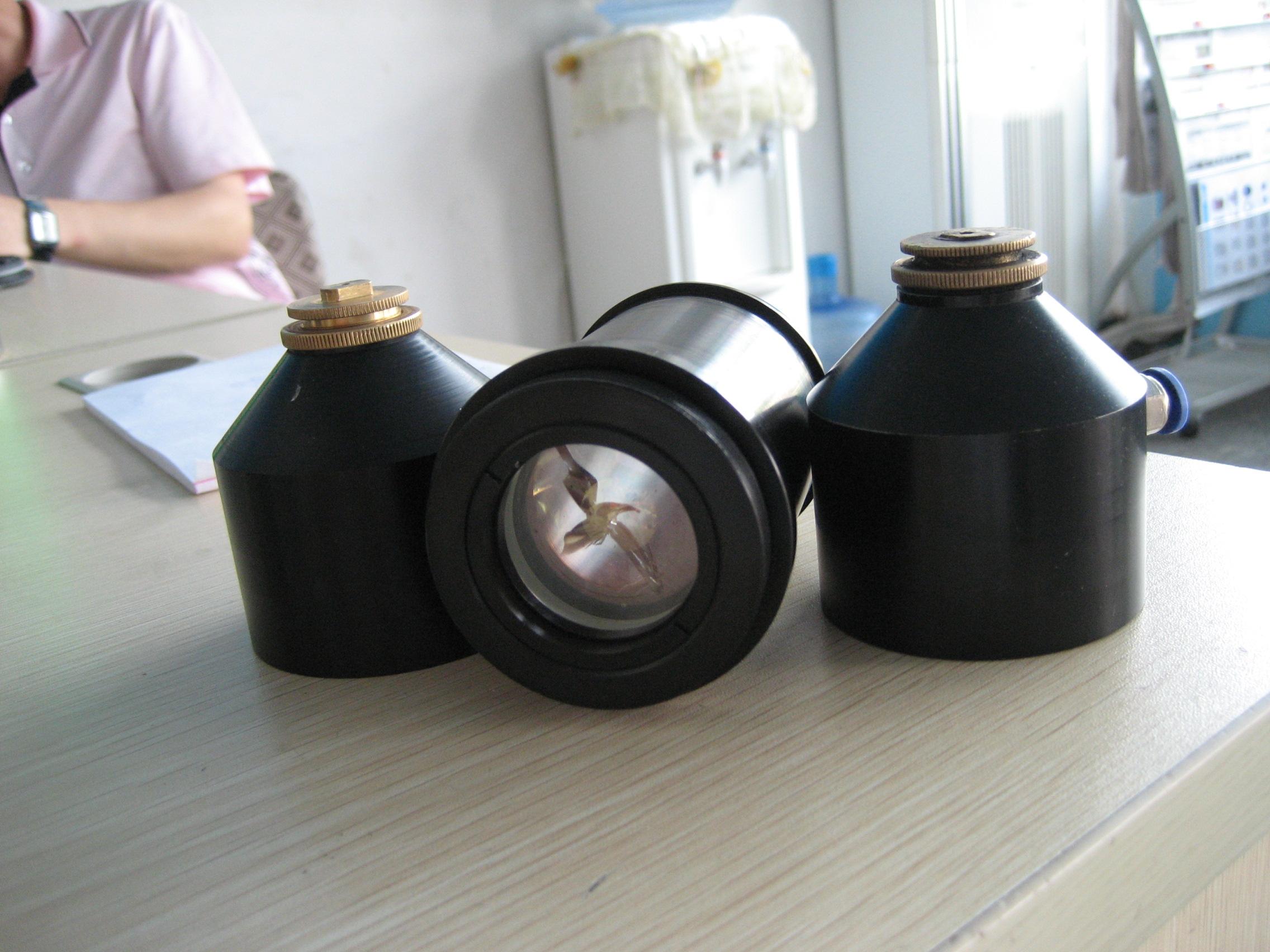

在小功率YAG
切割机中,采用压缩空气(气压0.8Mp)来散热,切割材质为2mm的316不锈钢,但是总出现聚焦镜头在激光通过处呈十字形炸裂,镜头外壳严重发烫,聚焦镜片温度很高,聚焦镜内凸透镜片又从中间过激光处呈十字破裂,凹透镜完好无损,镱头保护膜片完好无损。求教激光大师们,小弟先谢了!
总是这样裂
镜头外观

从图上看,焦距并不短,已经超过了60或者80,而且前端已经做了喷嘴的小孔,楼上说的情况可能性要小点.
