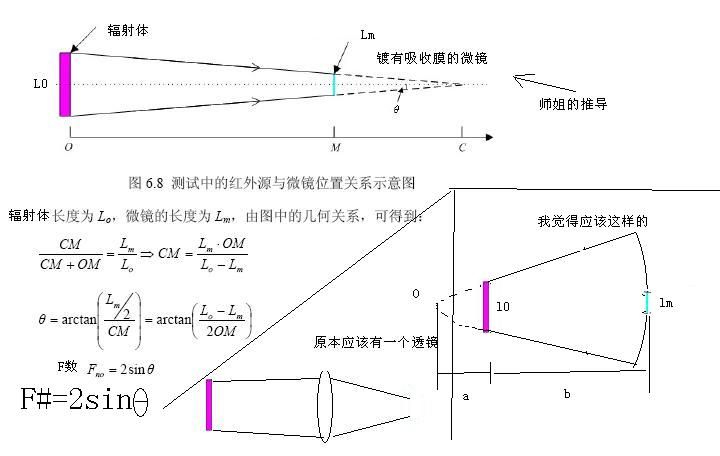

请问:
设计的一个系统用于吸收辐射能量并转换成电学
物理
量,原本需要有一个透镜的,所以计算公式上均有一个F数,但是现在没有用透镜,师姐作这样而对近似:辐射近似看成是汇聚的入射到微镜上。我看师姐推导的觉得有问题,她这样理解算下来的F数都是在0.03左右,我觉得这不比不用透镜还要好吗?(感觉好像F数越小越好)。我觉得应该看成发散的,如果是这样那该怎么算F数呢,另外是不是在这种情况下已经没有F数的概念了啊?困惑中,非常感谢好心人的帮助!

不定量的考虑,这个θ角是 物方 (也就是你的辐射体)上的一点,发出的光锥,被 中间光学器件接受,并 传递到 接收器 上,在接收器上形成的入射光锥的角。

你好,能不能具体点呢,看了还是不大明白怎么一回事啊。谢谢
