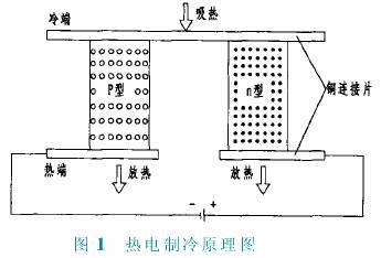

  半导体制冷是利用热电制冷效应的一种制冷 方式,因此又称为热电制冷或温差电制冷。半导体制冷器的基本元件是热电偶对,即把一个p 型半导体元件和一只 n型半导体元件连成的热电偶,如图1所示。
    当直流电源接通,上面接头的电流方向是n-p,温度降低,并且吸热,形成冷端;下面接头的电流方向是p-n,温度上升,并且放热,形成热端。把若干对热电偶连接起来就构成了常用的热电堆,借助各种传热器件,使热电堆的热端不断散热,并保持一定的温度,把热电堆的冷端放到工作环境中去吸热,产生低温,这就是半导体制冷的工作原理。太阳能半导体制冷系统就是利用半导体的热电制冷效应,由太阳能电池直接供给所需的直流电,达到制冷制热的效果。

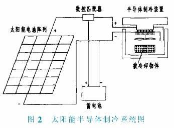

太阳能半导体制冷系统由太阳能光电转换器、数控匹配器、储能设备和半导体制冷装置4部分组成。太阳能光电转换器输出直流电,一部分直接供给半导体制冷装置,另一部分进入储能设备储存,以供阴天或晚上使用,以便系统可以全天候正常运行(图2)。
       太阳能光电转换器可以选择晶体硅太阳能电池或纳米晶体太阳能电池,按照制冷装置容量选择太阳能电池的型号。晴天时,太阳能光电转换器把照射在它表面上的太阳辐射能转换成电能,供整个系统使用。
  数控匹配器使整个系统的能量传输始终处于最佳匹配状态。同时对储能设备的过充、过放进行控制。
  储能设备一般使用蓄电池,它把光电转换器输出的一部分或全部能量储存起来,以备太阳能光电转换器没有输出的时候使用,从而使太阳能半导体制冷系统达到全天候的运行。
