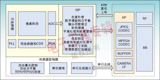

  YUV型的方案是目前中低端拍照手机普遍采用的一种方案,主要集中在VGA,1.3M和2M的拍照手机,要求传感器输出标准的YUV数据。传感器除了完成图像采集的功能外,还要完成图像处理和图像转换的功能。图1是SP80818和SP82318的结构框图以及YUV手机的结构图。其中传感器核(Sensor Core)部分包含有感光阵列、曝光控制和读出电路、可变增益放大器(PGA)和模数转换器(ADC),主要完成图像采集功能。传感器核输出的原始图像数据送到图像处理器(ISP),ISP完成一系列图像处理和图像转换功能,主要包含以下处理:灰度补偿、数字增益和白平衡、镜头阴影修正、坏点检测和修正、彩色插值、平滑处理和轮廓增强、GAMMA校正、色彩校正、亮度、饱和度和对比度调节、图像尺寸变换、色彩空间转换、图像数据打包输出。控制模块完成自动曝光控制,自动白平衡,50Hz/60Hz闪烁检测等功能,对传感器核和ISP进行控制,以及和多媒体处理器的通信(多媒体处理器通过串行总线接口访问传感器内部寄存器,实现对传感器的控制。)
图1: YUV传感器SP0818和SP2318的结构框图及应用。

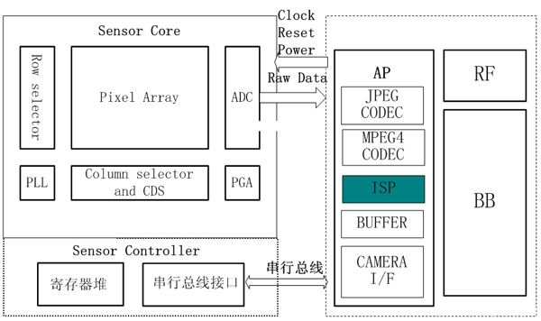

  Raw Data型方案是最有争议的一个方案,系统只要求传感器输出原始数据,后端多媒体处理器完成所有ISP和图像编解码等功能,和普通的数码相机的解决方案一样,而多媒体处理器则类似于数码相机中的核心处理器。 SP80708和SP83308就是基于这种应用方案设计的,其结构框图见图2。
图2:Raw Data传感器SP0708和SP3308的结构框图。
 从结构上看,Raw Data型传感器实际是YUV 传感器去掉ISP和部分传感器控制功能之后的简化产品。

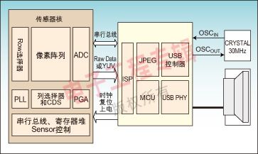

  PC-CAM的方案非常简单,一颗DSP搭配一颗传感器,就组成了一个PC-CAM方案。图3是一个典型的PC-CAM的结构图。
图3:典型的PC-CAM方案。
SP80708采用了思比科最新的像素技术,感光度高达1.2V,足以满足PC-CAM对低照度的严格要求;色彩还原性好,原始数据经过简单处理就可以达到理想的效果;而像素尺寸缩小到3.2umx3.2um,可以较大幅度降低传感器成本。同时内嵌思比科特有的曝光控制算法,很大程度上提高了动态范围,在各种光照条件的复杂环境下,都能达到理想的曝光效果。

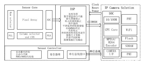

  传统的监控系统几乎都采用CCD。随着CMOS 传感器技术的发展,CMOS的品质已经达到CCD相当的水平。而监控系统应用的普及,也面临着降低成本的压力。低成本的CMOS取代CCD在监控系统上应用的趋势已经非常明显。图4是采用CMOS 传感器的监控系统的典型结构。
图4: IP camera解决方案。
传感器将采集到的高品质图像数据转换成标准YUV格式,传给后边的处理器,处理器完成对视频的压缩,并通过有线或无线网络,将压缩后的视频流发送出去。因为监控系统的应用环境差别比较大,而且都是处于全天候工作状态,因此对传感器的要求非常高,比如传感器的动态范围,灵敏度,温度特性等,都比普通的传感器高出很多。思比科目前正在积极开发这类产品,预计在年内推出新一代宽动态范围,高灵敏度的传感器,满足监控领域的应用需求。

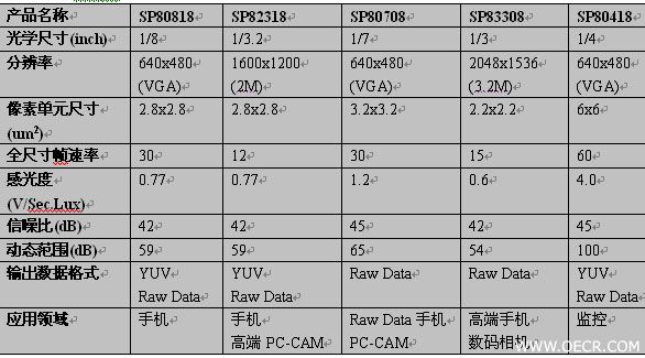

思比科的产品完全根据客户的需求设计,具有性价比高,应用方便的特点。表1总结了思比科系列产品的技术指标,这些产品适用于各种解决方案,可以满足绝大多数客户的需求。
表1: 思比科系列产品指标。
