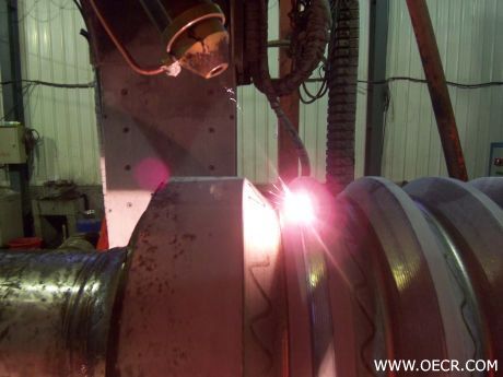

1、轧辊的修复与强化
冶金行业生产设备大部分是在高(交变)应力、高热应力的恶劣环境下工作,如连铸辊、校直辊、槽型辊、半钢辊、铸管模、热(冷)轧工作辊、高炉溜槽、料钟等。在这些设备中,各种轧辊无疑是其中最关键的设备零件,其消耗量大,价格昂贵,寿命长短不仅与产品成本密切相关,而且直接决定钢铁制品的质量,尤其是表面质量和板型。采用激光堆焊修复各种轧辊,其中以小型轧辊和局部修复更为擅长。性能如能新件。

轴头的激光堆焊修复
液压件的激光粉末熔敷强化
冶金轧辊轴头的激光堆焊恢复尺寸的修复
激光修复轧辊
激光修复轧辊
