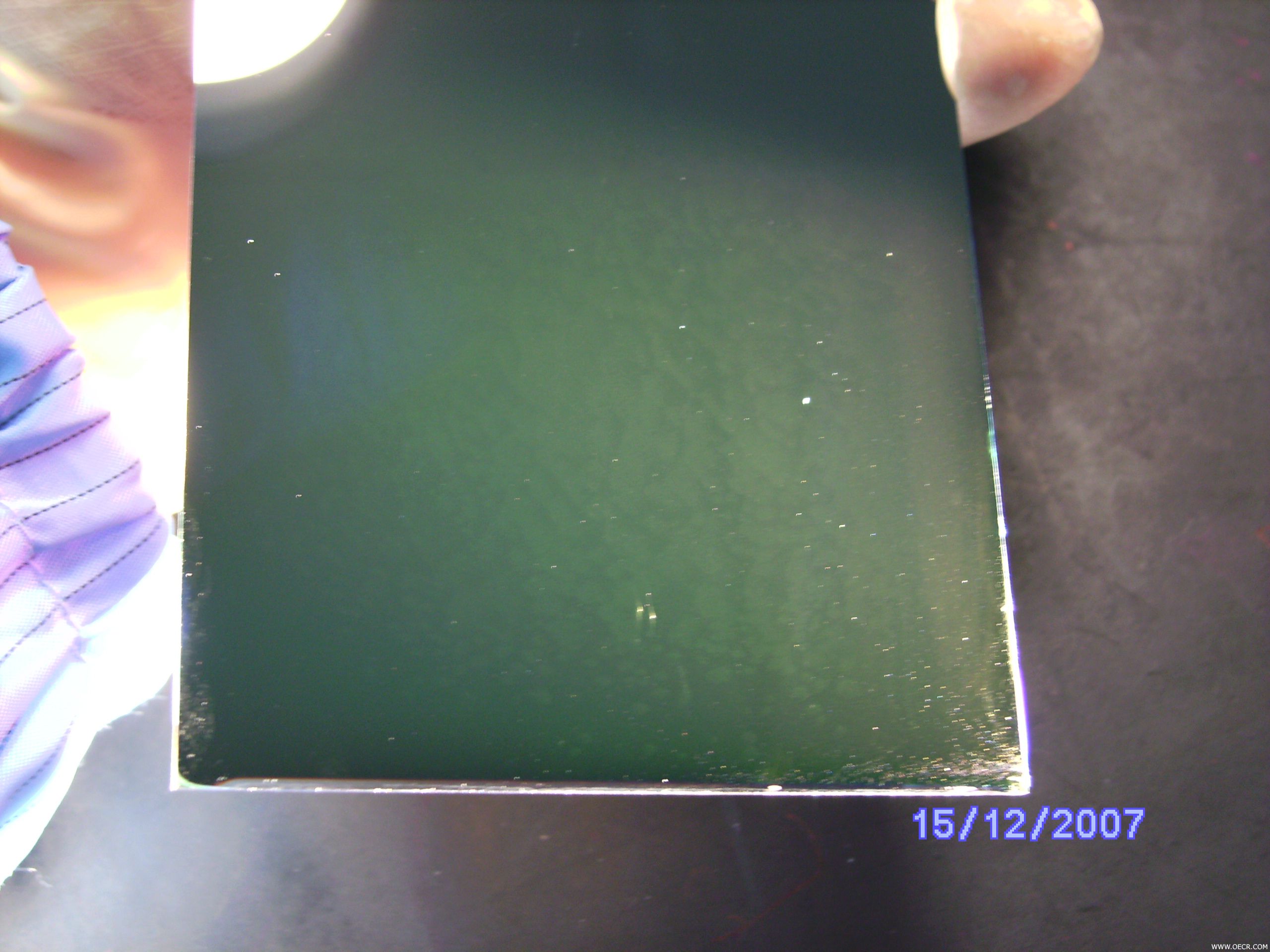

條狀黑色斑點
是指群集型黑点吗?
上个图看看

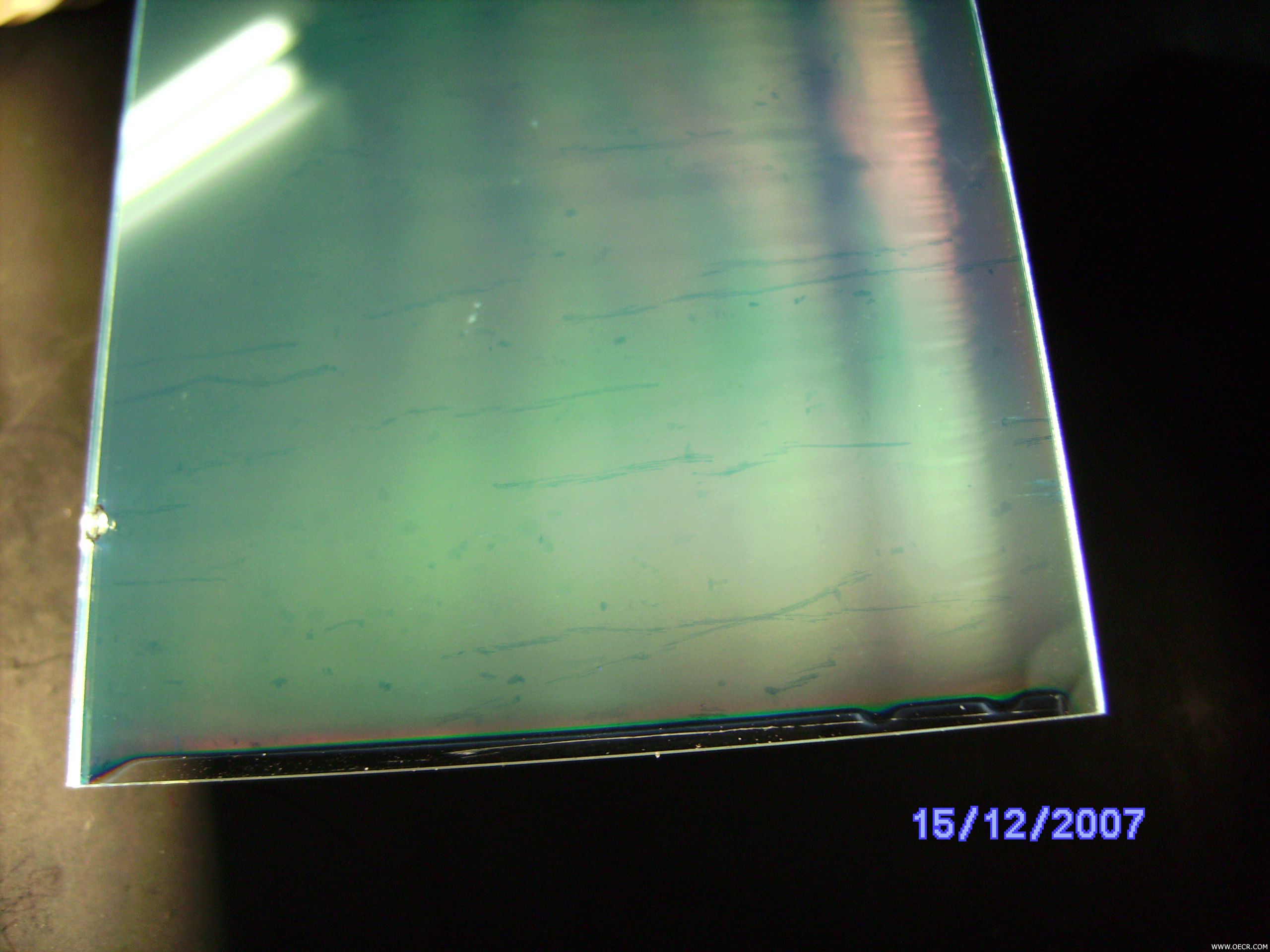

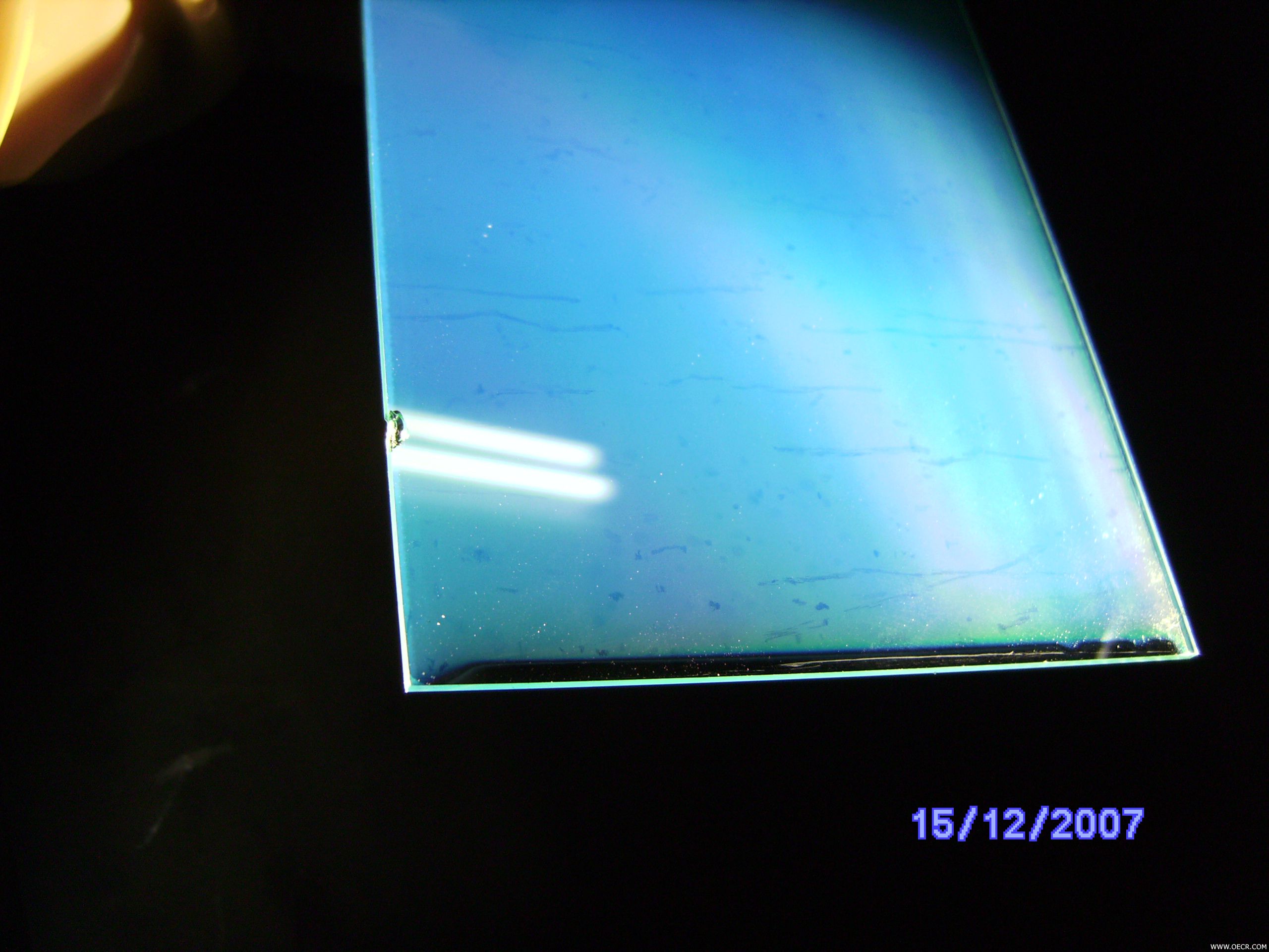

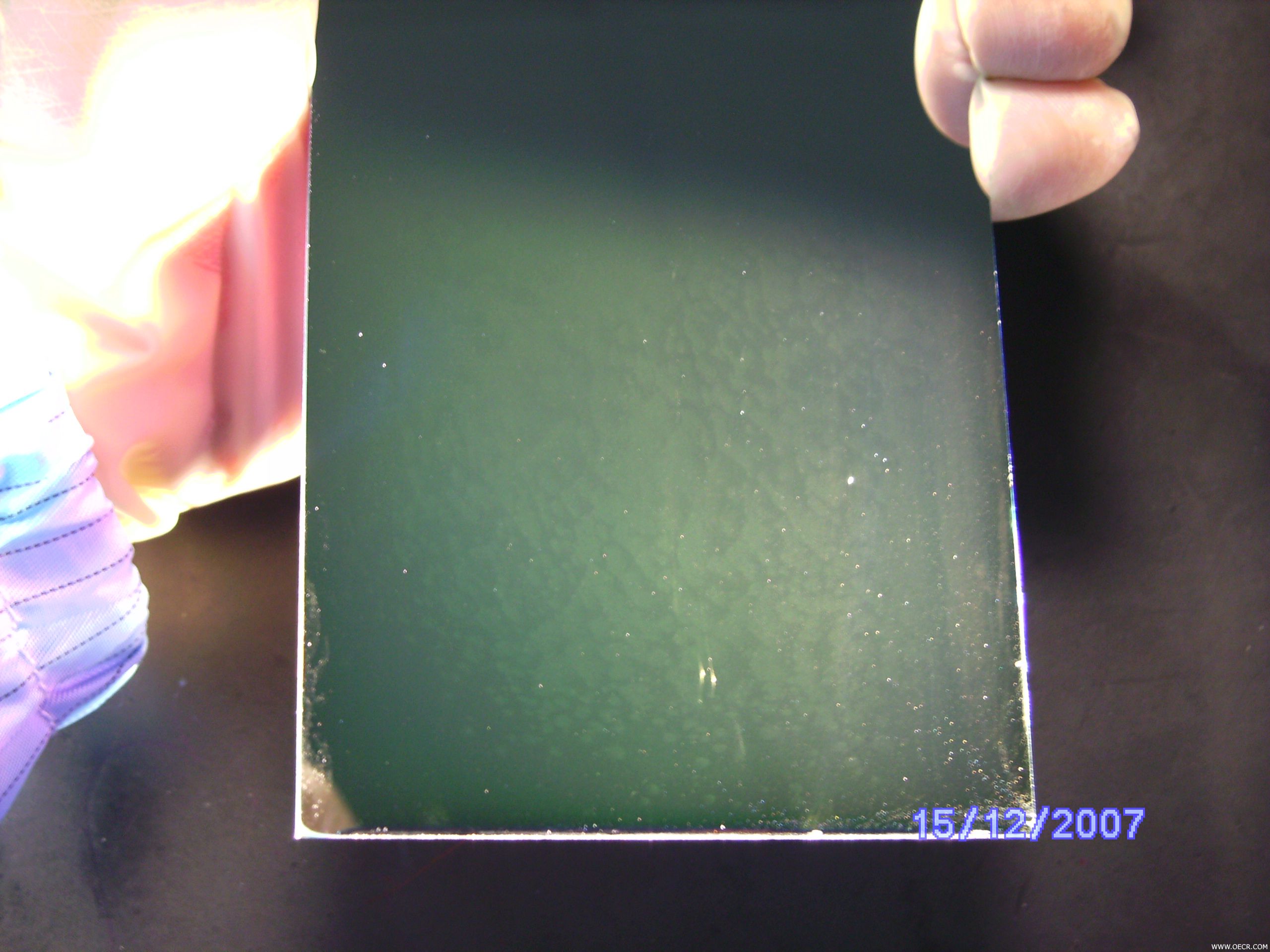

sky4198
2008-2-27 15:26:48
以下是不良品的圖片.
請參考
sky4198
2008-2-27 15:31:21
以下是不良品的圖片,請參考...
sky4198
2008-2-27 15:43:43
以下是不良品圖片,請參考..

limali
Lv.3
2008-4-15 17:09:41
是洗净的问题!!!!
用手工擦拭几片和清洗机同时镀试试有没有不一样!
limali
Lv.3
2008-4-15 17:11:44
黑点是膜色腐蚀!
白雾是玻璃材质腐蚀!
limali
Lv.3
2008-4-15 17:14:30
镀膜膜系改为首层用SIO2试试!主要应该还是洗净的原因!
