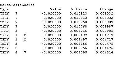

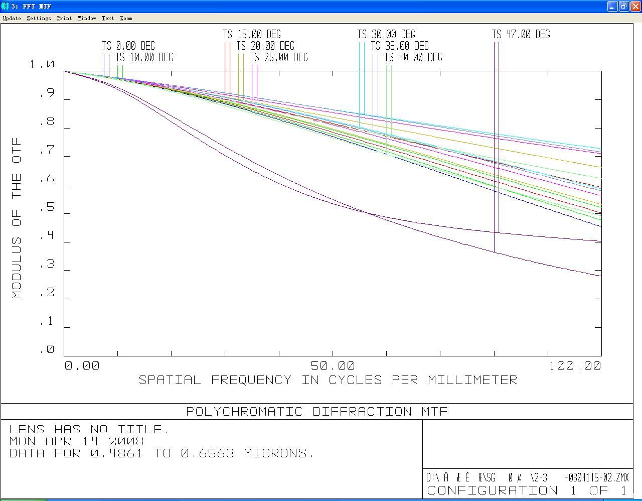

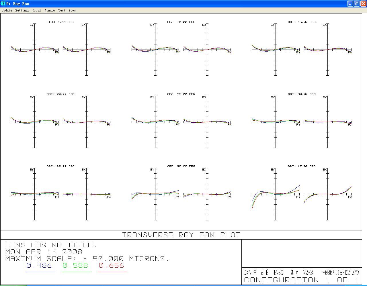

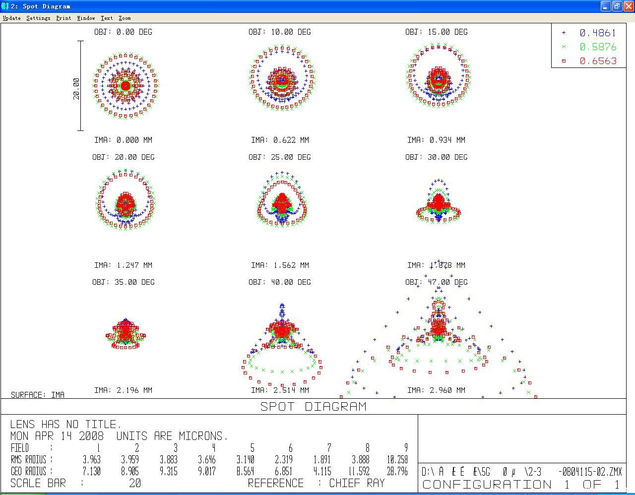

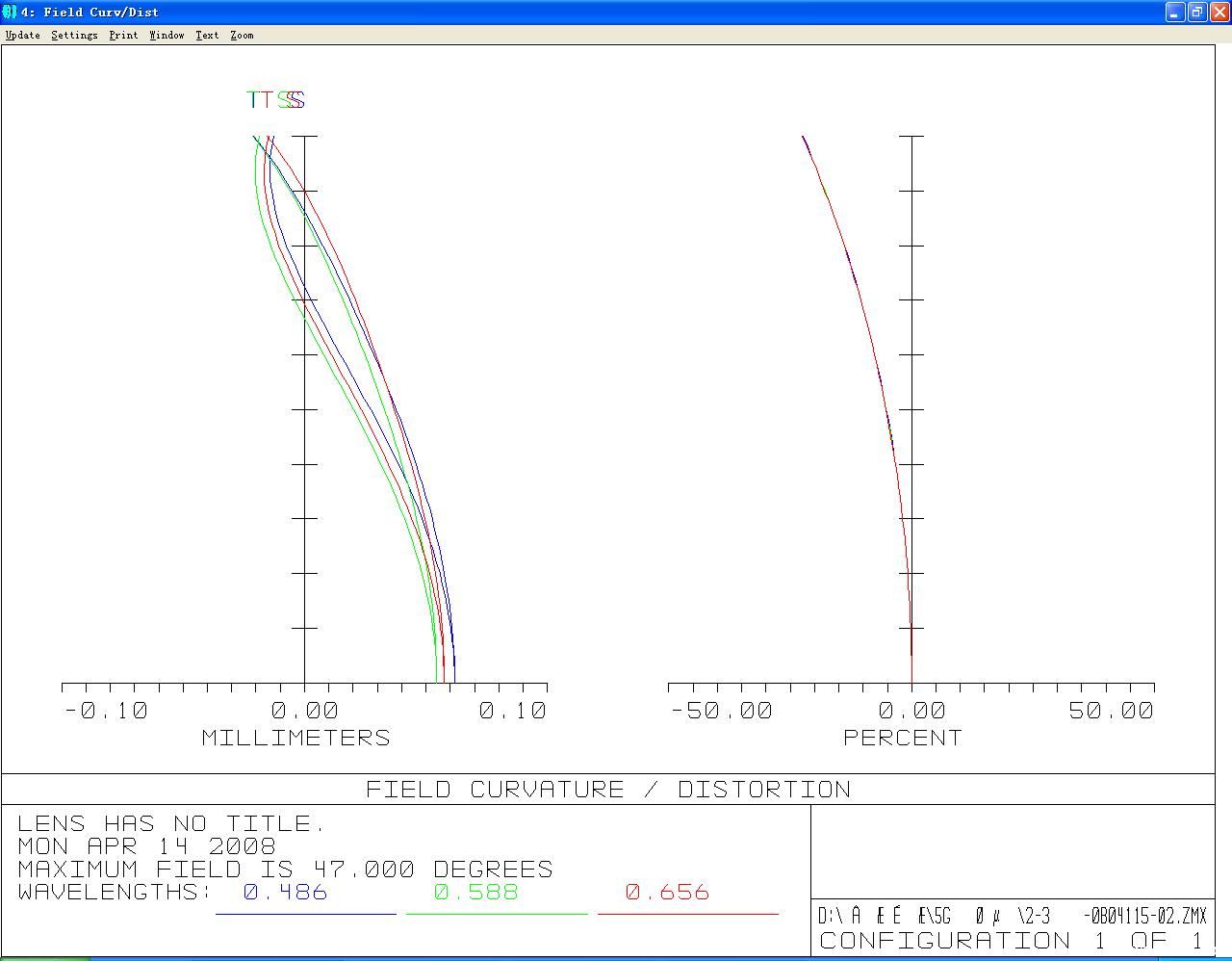

EFFL:3.6MM 像高:6.0 F/#:2.6 视角:95度 总长:12.5mm 变型量:22% 其它参数如下图:

zhouqihui
2008-4-15 13:49:15
什么用途的?????????????????????????????
zhouqihui
2008-4-16 14:29:21
太差了
ciomwy
Lv.14
2008-4-16 21:48:33
回复 #1 john8888 的帖子
看起来还可以呀,不知道什么用途?似乎是手机镜头.
john8888
Lv.5
2008-4-20 14:26:48
用于广角镜头,客户要求畸变在20%以内.
stevenwu
2008-4-29 15:03:47
应该可以接受
