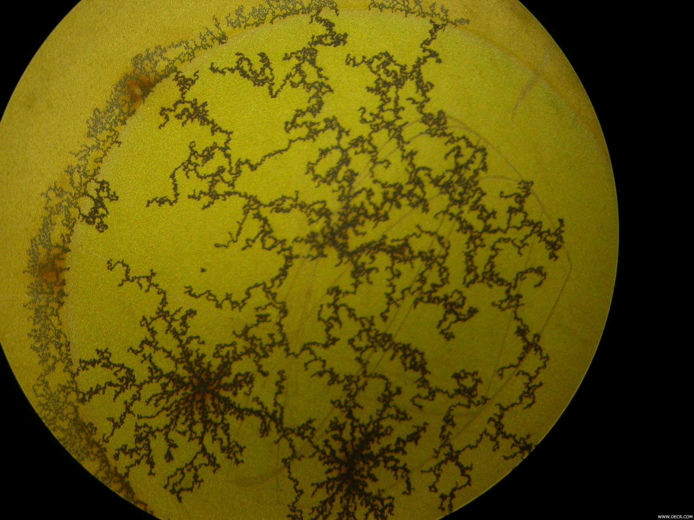

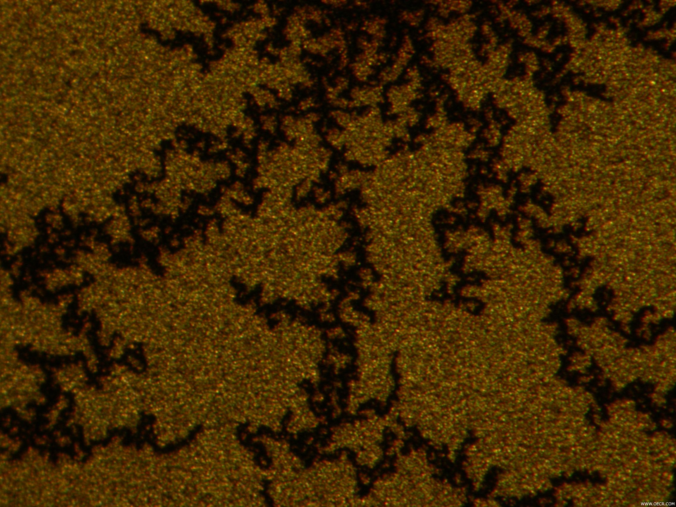

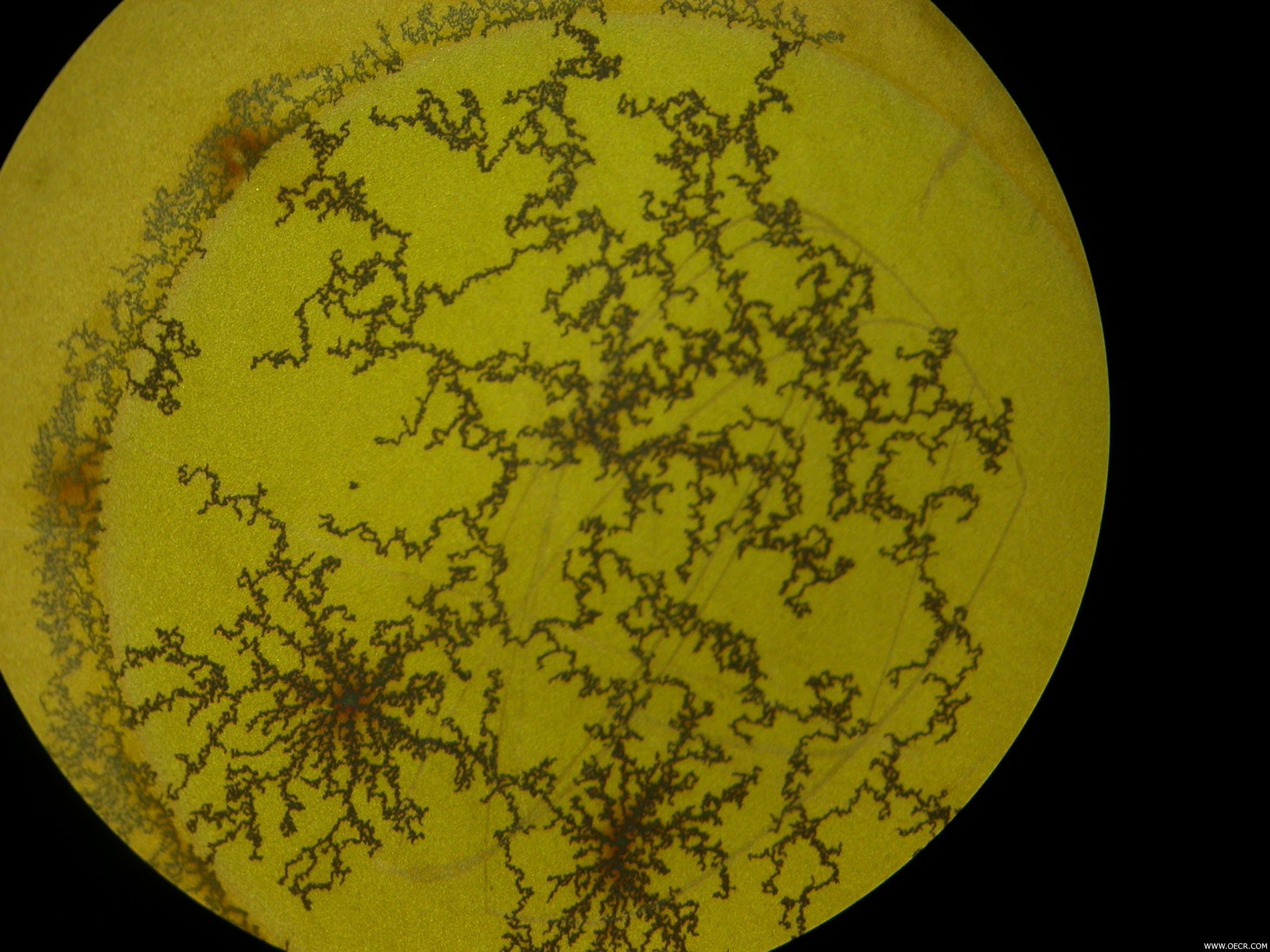

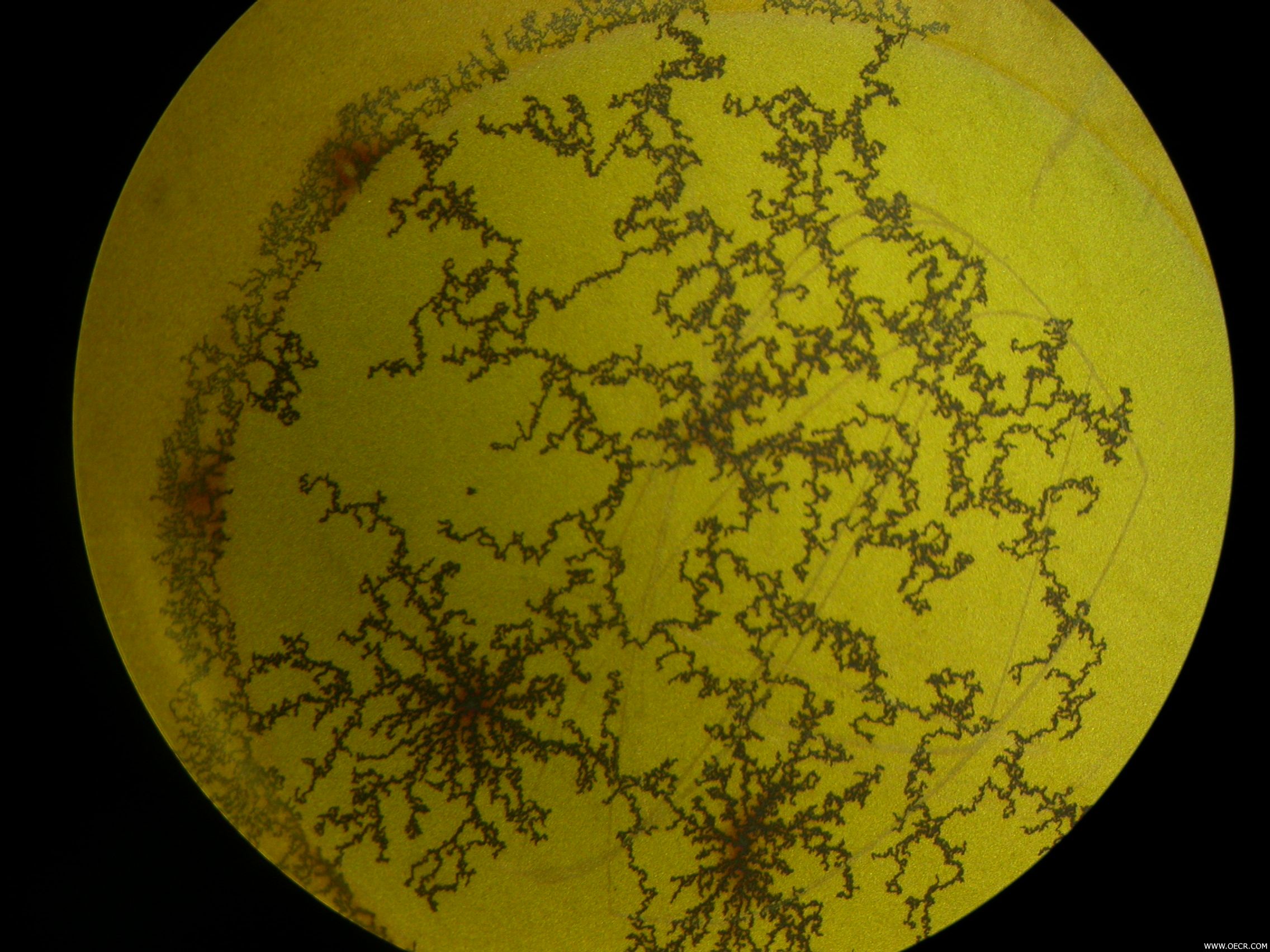

最近在鍍膜過程中發現使用的晶控片有龜裂現象現,我們所使用的機台是台灣機台,
晶控是XTC2002六探頭,有時一次上六個晶控片,一鍋下來就發現有一~二個有龜
裂現象。機台加熱350度,晶控片是INFICON的。
請各位大俠幫忙找找發生的原因。

有趣的例子。
表面划痕好多!看起来旧旧的。
建议查查其余几片同时装入的晶振片的使用记录及表面状况。如果是放电,可能会有明显的跳频或其它异常状况。
