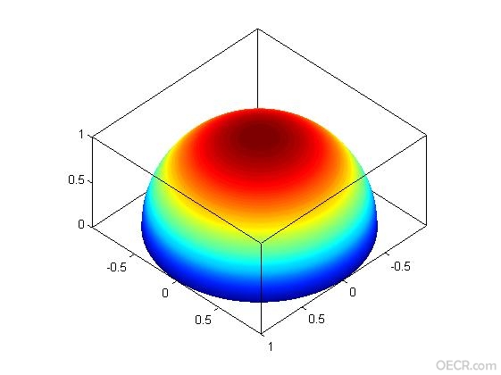

watermoon Lv.12 发表于 2008-7-14 10:06:00|湖北 | 查看全部
原帖由 hypo 于 2008-7-13 20:22 发表
跪求:哪位高手指导一下如何用MATLAB绘制半圆的三维面型??!!!希望不吝赐教,救我于水火之中。。。!!!
难道就是这个东西???????????
hypo 楼主Lv.6 发表于 2008-7-14 13:32:05|陕西 | 查看全部
回复 3# watermoon 的帖子
太感谢了!!!我是新手上路,任务又特别急,恳请大虾给与指导,这个是怎么画出来的啊!!???
watermoon Lv.12 发表于 2008-7-14 13:41:04|湖北 | 查看全部
原帖由 hypo 于 2008-7-14 13:32 发表
只不过是坐标之间的转换,先在极坐标下定义坐标范围,再转换为笛卡尔坐标计算就可以了。
参阅pol2cart的help,其实也可以自己转换,一样的
