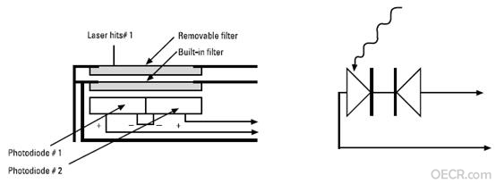

当一个光源,如激光器直接入射到到光电二极管探测器,就会产生一个与光强成比例的电流,这个比例与波长有关。因为许多激光器的工作功率在5mW到30mW范围内,而大多数光电管的饱和功率为2mW,所以探头在结构中加内置的filter,可以使得探头可以测量到30mW不会饱和。如果再加上另外一个可拆卸的filter,可以测量到3W或更高。
一般表头部分将信号放大,来显示探头接收到的功率值。因此表头的放大电路部分需要做得非常好,使得噪声水平降低。只有这样当二极管类型的探头与表头配合使用时,动态范围才会大-可能从pW级到W级。下面是一种光电管探头的示意图。它使用的双探测器相对连接的技术,可以消除同时照射到两个探测器上相等的部分(即背景光)。
