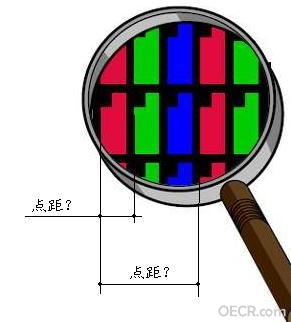

各位专家:LCD的点距是怎么算的?是指单一颜色R(或G或B)像元的大小吗?还是RGB三个合在一起算一个点距?
这里问的是LCD屏本征点距,和信号源分辨率没有关系的。
即0.294mm指的是R(或G或B)一种像元的尺寸,还是RGB一起算的尺寸?(如附件所示)
需要肯定的答案啊,多谢了!

点距:
是滤光片上相邻两块同色滤片之间的水平距离,即相邻像素点之间的距离。彩色滤光片是由红、绿、蓝三种颜色的滤片,有规律地制作在一块大玻璃基板上。每一个像素(点)是由三种颜色的单元或称为子像素所组成。这也代表说,假如有一块面板的分辨率为1280X1024,则它实际拥有3840X1024个晶体管及子像素。1个15.1吋的液晶显示器(分辨率为1024x768)其点距为0.0118英吋(0.3mm);而18.1吋的液晶显示器(分辨率为1280x1024)其点距为0.01英吋(0.28mm)。
