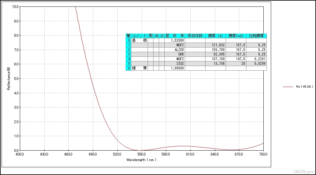

如题!~~~~

请问 加入Al2O3的作用为何?

400-700nm T<1%
用TIO2,SIO2,四层就能搞定。

这个要求是550~700R<0。5

用Al2O3不是很好,容易有吸收,特性还不稳定,上下特性差异大。

做得比较差的一个曲线

大哥这个太无聊了,ti2o3,sio2,六层宝你可以

看界面,好像是optcalc那个软件。。。
