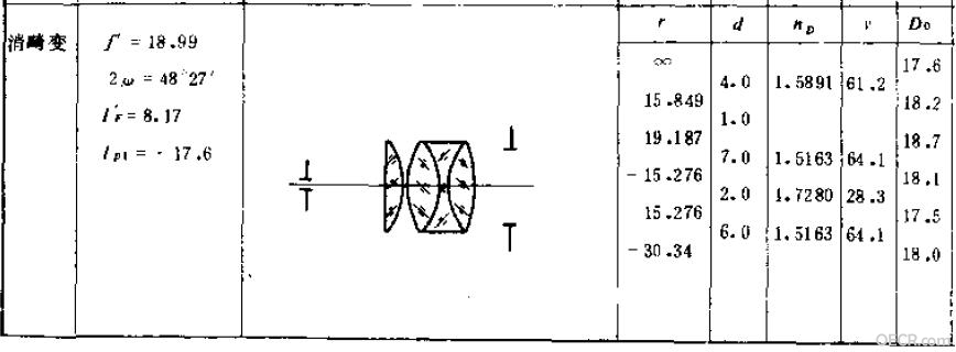

要求:焦距12mm,出瞳直径1.5mm,视场43度,出瞳距离10mm,那位大大能给个初始结构!!!!

optoboy
2008-9-16 15:20:35
是有点问题
这个结构就可以在:光学镜头手册,光学设计手册,以及一些光学设计的书中都会有。这些书在网上都能下的到。

我也要设计一个消畸变目镜,参数和optoboy给出的图中是一样的,可我不知道怎么在ZEMAX上表示,请问谁能解释一下吗
