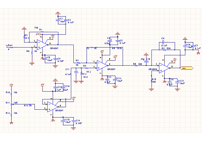

本人设计了一个APD信号放大
电路
(附 电路图如下):其要求是:100M以上带宽,0.8mv交流信号上叠加一个200mv的直流信号,滤掉直流信号只放大交流信号! 电压增益1000 左右! 本人设计的是采用OPA847运放,三级放大,采用射随差分输入来消除直流信号从而只放大交流信号
在调试电路的时候发现了一下几个问题 :1)第三级放大根本不起作用 。2)带宽不够 3)噪声很大,只要人靠近就会有干扰 4)电路反馈干扰很大,输出对输入的干扰影响很大!
请各位大虾指点下电路中的错误之处,或有任何意见或建议请与我联系:QQ165293940

前放电路在哪儿?第三级输出是多少?

回复 2# aaronzhou 的帖子
前放是APD 自带的,跨阻为47K,可负载50的AC 输出或大于2K 的DC输出
调试时第三极输出和第二级一样!

信号源/传感器具有100M带宽?我没有查,OPA847的单位增益恐怕也没有100M吧?
再有工作于100M,可以到射频波段了,肯定需要厚实的屏蔽盒。。。
还有200mv的直流信号应尽早去除,最好是同步去除。。。

回复 4# tomy 的帖子
OPA847带宽达到3.9G ,调试的时候确实没有用屏蔽盒,现在考虑进去了!
你说的直流信号尽早除去,那是用什么方法呢? 差分电路还是加法电路?

APD 输出阻抗是多少啊,你的电路输入阻抗是多少,放大器的增益是多少,如果增益太低,器件手册上看,其带宽达不到100M
