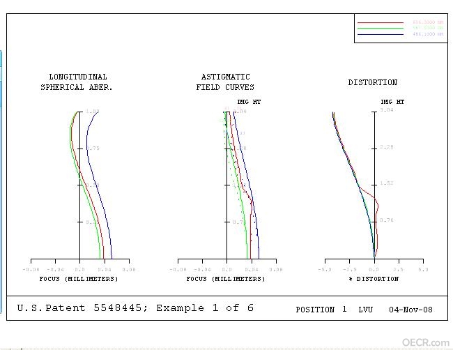

最近设计得一个变焦系统
指定得指标:焦距5~50,系统总长不能超过120,畸变5%以内。

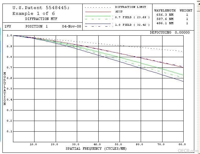

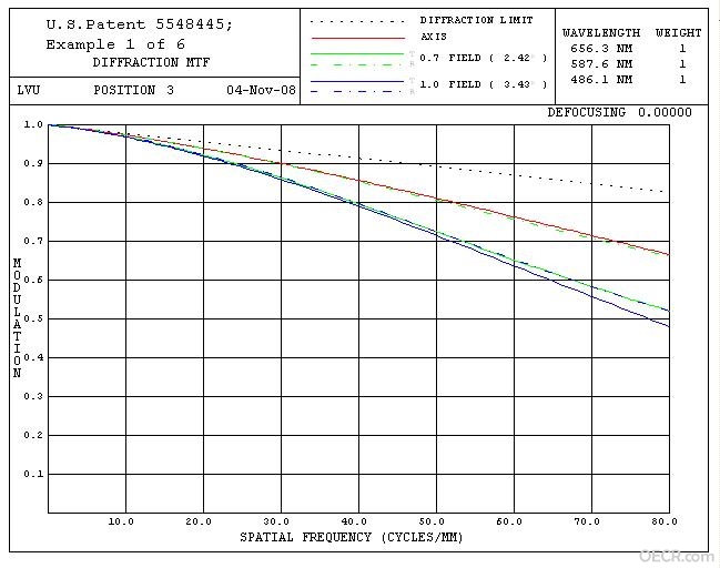

下面是我设计得结果,设定了三个位置,每个位置MTF都过得去,短焦得畸变在4.2%左右(也还行),
视场:6.9°:65°;系统总长100;F/#:2.56-3(这个是个问题)。

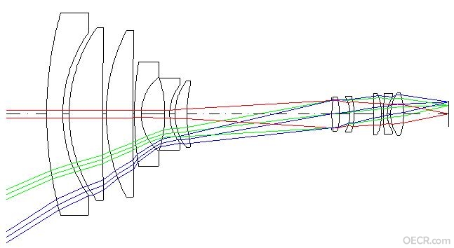

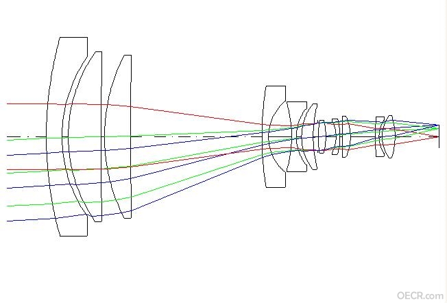

这里的F/#让我头疼。刚设计得时候是所有位置定得F=3的,但是后来发现变焦镜头的F数是有范围的,后来发现短焦位置的光束没有充满口径,想算出各个位置的F数,但是不知道如果去算,结果就手动随便改的F数直到变焦得位置光束都充满了口径。

刚才把东西拷过来得时候畸变出了点小问题,CODE V经常出这种小毛病 不好意思!

xpwj Lv.10 发表于 2008-11-7 23:56:19|福建 | 查看全部
F数在变焦过程中一般都是有变化的,像你这个系统应该短焦可以到1.6长焦可以2.0,而且总长也太长了,各个位置F数应该根据系统各位置通光来定。
zpslovecxx 楼主Lv.5 发表于 2008-11-9 15:13:16|陕西 | 查看全部
总长太长? 你能给个短点的么? 我知道F数在变焦过程中是变化的,但是当我导出凸轮曲线,将凸轮曲线中变焦位置的数值输入进去看光路图
发现好多位置的光线还是无法充满口径
