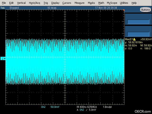

关于锁模不稳的图片
4.8k 19
发表于 2008-11-20 20:19:08|德国 | 查看全部 阅读模式
抓到的图片还可以,但是时间连续看的话,振幅一直跳跃。
回复|共 19 个
wwwcai Lv.9 发表于 2008-11-20 20:57:52|美国 | 查看全部
回复 1# korjon 的帖子
示波器挺高级啊,用过类似的:)
脉冲过冲怎么会那么大?探测器不好?有没有时间刻度短点的波形。看样子也不是调Q锁模,好像是偶尔锁偶尔不锁。batop的片子么
korjon 楼主Lv.6 发表于 2008-11-21 02:33:24|德国 | 查看全部
刻度短的波形就看不出来了,看上去都很整齐,绝对是cw锁模,但是随时间看的话,一直在跳跃,就是波形不稳定。怎么处理比较好?我现在觉得有可能是腔太短,所以想增加腔长。
bobby2006 Lv.8 发表于 2008-11-21 08:52:59|北京 | 查看全部
第一张图片是连续锁模的波形,第二张图片是怎么回事?实验条件和第一张一样吗
wwwcai Lv.9 发表于 2008-11-21 12:48:07|美国 | 查看全部
原帖由 korjon 于 2008-11-21 02:33 发表
从图上看好像有时候都没有光了,300多M实现了连续锁模也不至于是这个样子,应该不是腔短的原因,但具体的原因也说不好。
nk_pp Lv.6 发表于 2008-11-24 15:26:38|北京 | 查看全部
吧实验环境和条件说下。
korjon 楼主Lv.6 发表于 2009-2-12 05:41:56|欧洲 | 查看全部
实验本身是做2um锁模激光器的,用Ti宝石可调谐激光器泵浦TmHoYAG晶体,用半导体饱和吸收体锁模(子带间跃迁),可是最近我发现Ti宝石激光器本身也有调制,我用2GHz的Photodiode测了一下Ti宝石输出光,呈现连续锁模情况,输出波形还比较稳定,脉冲间隔大约在1.7ns,和腔长比较吻合。所以我把TmHoYAG激光器中的半导体饱和吸收体也拿了出来,发现依然有锁模现象,只是在改变TmHoYAG激光谐振腔的腔长时,会出现双脉冲锁模现象,但是当腔长使脉冲间隔在2ns以内时,还是单脉冲锁模,而当谐振腔腔长调整到使脉冲间隔为5ns左右时,便出现双脉冲锁模,脉冲间隔仅为正常间隔的一半。插入半导体饱和吸收体后,也是这种情况,实在很困惑。所以目前两个问题,一是TmHoYAG锁模是怎么引起的,看样子不像是饱和吸收体在起作用;而是双脉冲锁模到底是怎么形成的,如何避免?PS:探测2um激光的探测器的Cutoff Frequency仅有60MHz,目前还没有频率很高的,如果哪位知道哪里有卖的可以告速我一声,谢了!
guitian Lv.8 发表于 2009-2-12 09:11:43|江苏 | 查看全部
有没有可能是自锁模的原因?
还你的腔长是多少的啊?
脉冲的间隔2ns,对应腔长应该是200mm左右。
qshpang Lv.8 发表于 2009-2-12 13:15:41|北京 | 查看全部
兄弟你那时锁模吗?好像不是哦,有点调Q锁
korjon 楼主Lv.6 发表于 2009-2-13 02:22:07|德国 | 查看全部
调Q锁模也是锁模,但是目前还没有获得稳定的连续锁模。现在的问题是不管怎么调整泵浦光在激光晶体里的位置,都有调制输出。都不知道这些调制是怎么来的。现在不想让这些调制出现,大家不知道有什么办法?
teapot Lv.8 发表于 2009-2-13 10:07:21|北京 | 查看全部
用SESAM锁模的时候一般先出现调Q锁,加大泵光功率后出现CW锁
teapot Lv.8 发表于 2009-2-13 10:08:36|北京 | 查看全部
从第二个图看,基本没锁上
