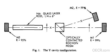

Femtosecond Lv.8 发表于 2008-11-27 21:32:21|湖北 | 查看全部
三个反射镜加上中间一个棱镜的腔型
参考下图
Y cavity
Y cavity

wwwcai Lv.9 发表于 2008-11-28 16:01:54|美国 | 查看全部
原帖由 Femtosecond 于 2008-11-27 21:32 发表
三个反射镜加上中间一个棱镜的腔型
参考下图
33023
这种结构有什么特别的作用么?
再也不能这样 Lv.10 发表于 2008-11-28 16:17:14|新加坡 | 查看全部
原帖由 wwwcai 于 2008-11-28 16:01 发表
这种结构有什么特别的作用么?
俩波长同时出光,偏振态正交。但具体有什么用处呢?
Femtosecond Lv.8 发表于 2008-11-30 11:21:45|湖北 | 查看全部
嗯,这是一种偏振腔。它对激光棒中的残余应力和热应力引起的双折射不敏感。至于其应用,比如可以显著提高重复频率,等等。
