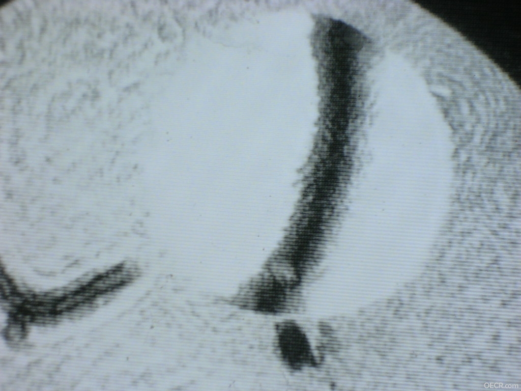

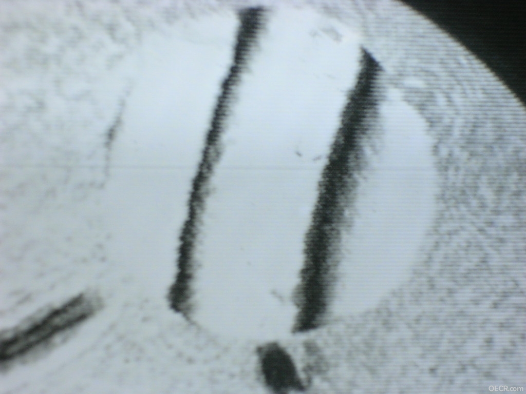

sunrise85
2009-4-23 23:09:48
第一,抛光皿厚了不好,0.5-0.8mm厚的最合适,太厚了就容易塌边;
第二,研磨液浓度要低,
第三,整盘光圈往负方向控制
nesong
2009-4-24 09:42:12
福建
没错,说的很对。这两个是直径50的片子,下盘之后应该有L/6。盘上会更好。
但是光洁度不是很好。
实验发现抛光液偏酸会塌边,偏碱会翘边。
YAS-OPTICS
2009-5-5 07:15:17
四川
影响因素较多
从精磨过来的零件面形好不好
抛光模具的面形修正
下盘时减压修正下光圈会好得多
zsdyong
2009-5-5 20:38:56
你用LP-66抛光皮试试。如还不行,将镜盘在下,用220的抛光盘抛,我们以前遇到这种问题都用抛光盘在上解决,你可以在修好抛光盘后在干涉仪上看看光圈。
