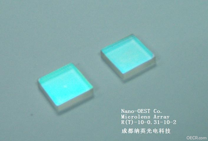

微透镜 Lv.7 发表于 2009-1-13 11:54:34|四川 | 查看全部
复眼透镜常用于光束的匀化中,其中尤其以LED、LD的光束整形为主要应用,本公司(成都纳英光电科技有限责任公司)恰好能够制作各类型的微透镜、微透镜阵列。
微透镜 Lv.7 发表于 2009-1-13 11:55:57|四川 | 查看全部
如果大家在投影仪的光束匀化中有什么问题,欢迎来邮探讨
