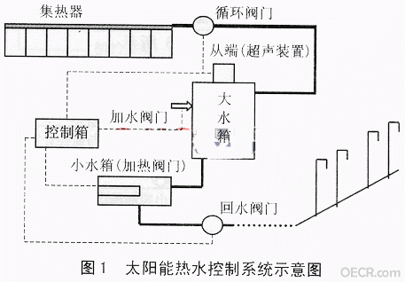

本太阳能热水控制系统以太阳能为能源,加热位于户外屋顶上集热器中的水。被加热升温后的水,通过循环阀进入大水箱,再经由重力到达小水箱,小水箱中设有辅助能源保持水温的恒定,再通过升压装置将热水送到各家各户。该系统在缺省状态下,以自动控制模式判断四个阀门(主要控制点)的工作状态,也可根据需要由工作人员进行手动控制。工作人员通过主端的操作控制面板完成人与系统的交互。位于面板上的显示屏会实时显示系统的工作情况和各项参数数据,供工作人员参考。水箱高度和需要开启加热阀门时的温度等十二个系统参数,既可以在控制箱内的操作控制面板上设置和通过显示装置查看,也可以在远程监控的计算机界面上设置和查看。考虑到在北方地区的推广,系统还设定了防冻循环参数以控制启停防冻循环。太阳能热水智能控制系统示意图如图1 所示, 其中控制箱即为主控制端( 主端),数据采集端( 从端) 位于大水箱上方。

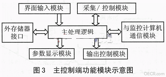

主端功能模块示意图如图3 所示。
主处理逻辑由7 个任务构成其主体, 一些函数的定义作为其补充。 7 个任务分别为: ① 初始化任务; ② 与串口通信任务( 串口 1 接收从数据采集端发回的数据);③与串口2 通信任务( 串口 2 负责与监控计算机交换数据);④⑤分别为对不同显示区域的控制任务;⑥对硬件中断的处理任务;⑦对传回数据的处理任务。

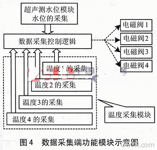

在数据采集端,温度的采集包括对屋顶集热器温度的采集,对恒温小水箱温度的采集,对大小箱温度的采集和对输水管网中某点温度的采集。数据采集逻辑间接控制循环阀门、回水阀门、加热阀门、加水阀门。数据采集端的功能模块图如图4 所示( 虚线部分表示对阀门的间接控制)。
