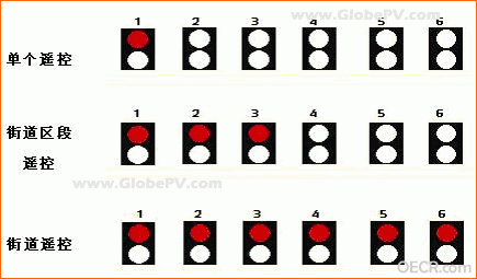

  基本原理:
    供电方式:太阳能或其他供电方式
    本设备电池接口,可接太阳能电池、可接220V交流。
  遥控功能:
  每个信号灯有多个身份号:个呼号、街道区段号、街道号;
  个呼号用于某一个信号灯的遥控;
  街道区段号用于一条街道中的某一段线路上的信号灯遥控;
  街道号用于一条街道上的信号灯遥控;
  可以遥控信号灯变换为红灯或绿灯可黄灯或信号灯自动变化功能;
  可以近距离遥控,即由靠近信号灯的管理人员遥控;
  可以远程遥控,由交通指挥中心遥控,该级别高于近距离遥控。
