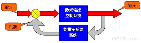

发表于 2009-12-28 16:30:48 | 显示全部楼层
能量负反馈激光设备的工作原理是在激光器的输出端增加一个能量检测装置,用来检测输出激光能量的大小,并将该信号实时的反馈到控制端,与理论设定的能量进行比较,形成一个闭环控制系统,达到准确控制激光能量输出的目的。示意如下:

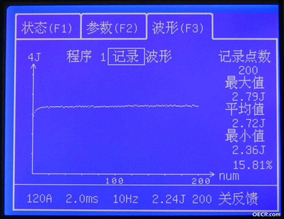

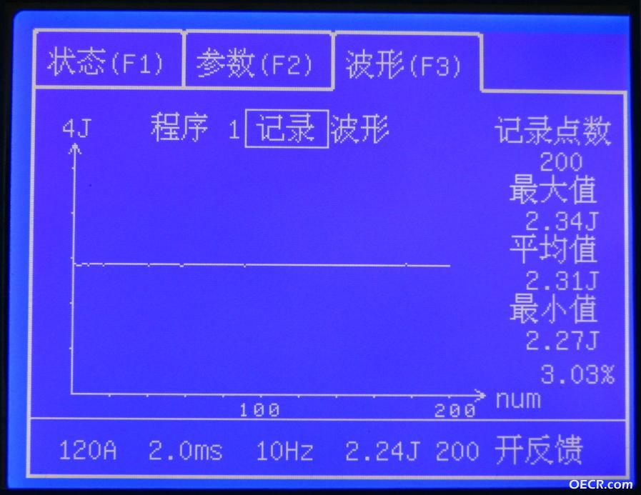

本公司全新推出的“JS-E2000”在线能量检测探头,采用专用高速DSP处理芯片,可对激光脉冲输出能量进行实时在线监测;基于本公司JS系列脉冲激光电源的基础上,配套此能量探头,可实现激光能量的负反馈控制,将激光脉冲输出能量的不稳定度控制在±2%以内。新一代的能量负反馈控制系统真正实现了在每个激光脉冲宽度时间内,对此脉冲能量的实时负反馈调节,保证同等参数下的每次输出的激光能量稳定,有效减少了产品的不良率。
下面的图片清晰地显示了在同等参数下,分别开关能量反馈输出200个激光脉冲,系统记录的能量曲线:
从图中可明显看到具备能量反馈功能的电源系统,大幅提升了激光输出能量的稳定性。
