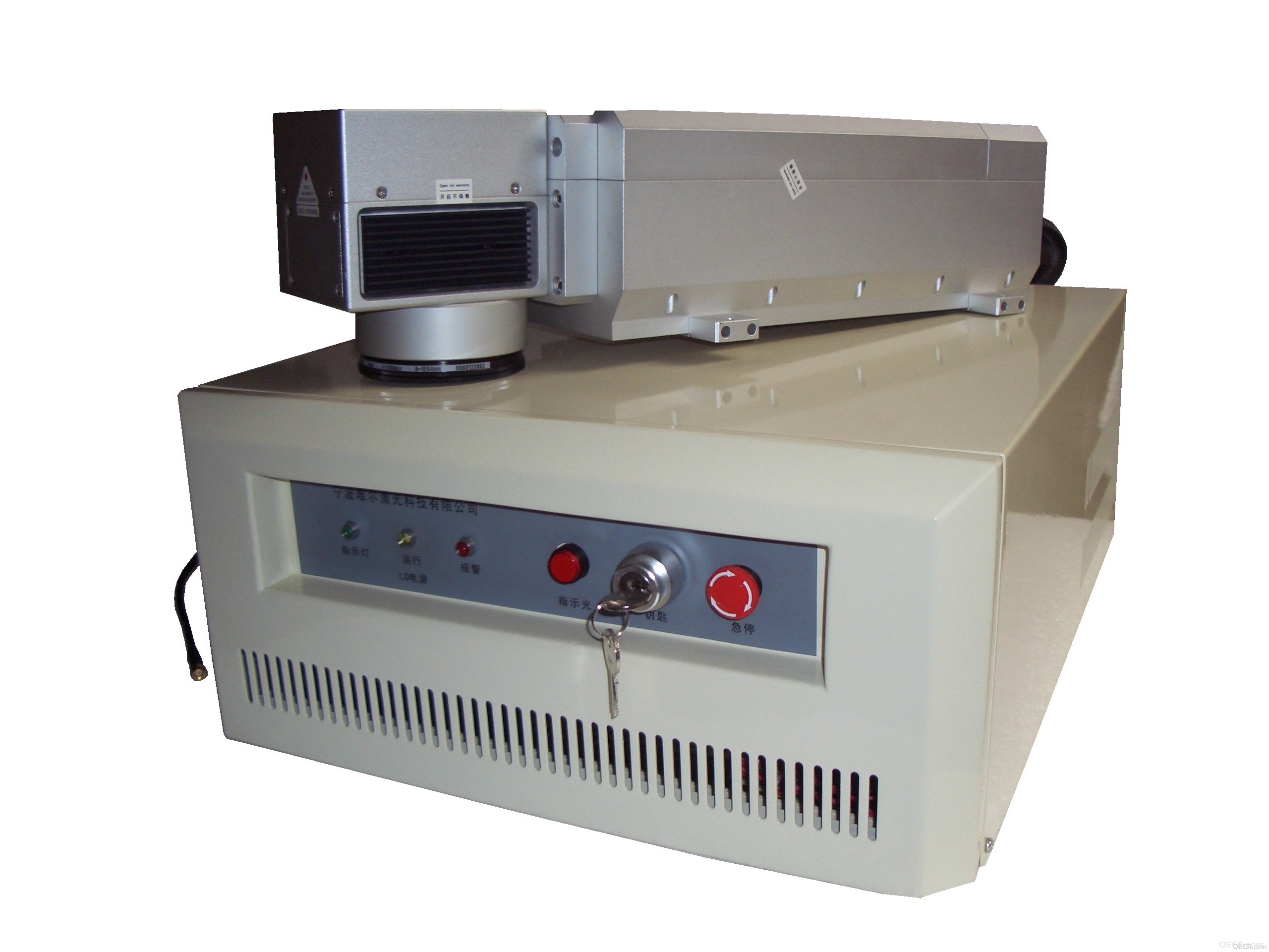

大家好,本人想购买光纤20W的激光打标机,现在在大族跟泰德做比较,大族价格也比较优惠,但是就是担心大族公司在发生故障什么的反应速度比较慢;泰德呢相对给的服务比较好。因为是激光行业的菜鸟,所以想请教高手们,哪家的机器会更好些呢?用过的都来说说。
另外,泰德说他们家的是英国原装进口的SPI激光器,大族是德国产的IPG激光器,问问这2种哪种会更好些?我买机器最重要是需要什么参数?跪谢!!
