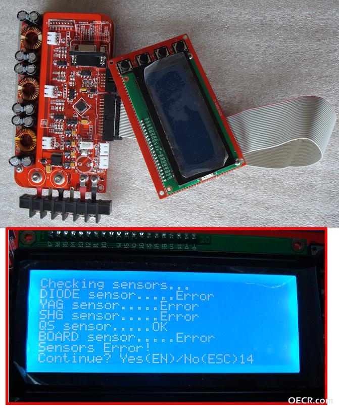

HomeYang Lv.8 发表于 2010-3-11 18:48:00|湖北 | 查看全部
3+1精密TEC温度控制,分辨率0.0625,控制精度:0.0625。3路12V8A+1路2.5V3A
C8051F340 + 16Bit DA +DS18B20
QQ:8362134
可以定制。谢谢!

gxiaolaser Lv.9 发表于 2010-3-15 12:42:38|广东 | 查看全部
C8051F340 + 16Bit DA +DS18 ...
HomeYang 发表于 2010-3-11 18:48
好专业,两路要多少米???????????
