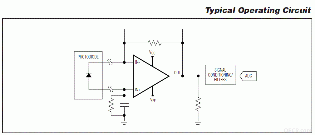

aerialhorse Lv.14 发表于 2011-6-17 21:51:51|江苏 | 查看全部
看你具体的应用了,如果需要高速采样,采用反向偏置;如果需要高灵敏度,可以采用零偏方式;如果只是要测试下很强的激光信号,直接接示波器两端就可以了;典型的零偏放大下面有个图可以参考下:

h-haiquan Lv.4 发表于 2011-12-13 17:05:38|广东 | 查看全部
aerialhorse 发表于 2011-6-17 21:51
看你具体的应用了,如果需要高速采样,采用反向偏置;如果需要高灵敏度,可以采用零偏方式;如果只是要测试 ...
20楼的,这是用差分放大吗?
