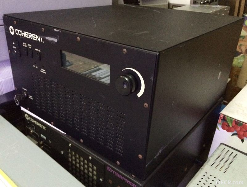

LANJING Lv.4 发表于 2016-7-6 23:16:35|广东 | 查看全部
激光驱动Coherent Verdi
