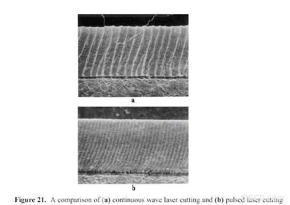

切割效果不能只单单看激光的光束质量,那只是其一.有时候还要看激光是连续光,还是脉冲光?
disk,光纤激光都是连续光,而co2是脉冲光,切割纹面的粗细有很大不同.
另外,激光器的种类不同也严重影响切割锥度.这就是为什么光纤激光只适合切薄板(8毫米以下)的原因.而大功率的co2却可以切10几甚至20以上的厚板,而且切割锥度还很好.

脉冲波切割仅仅在打孔的时候比较慢,切割的时候是依靠平均功率,您这些基础的能量守恒都忘了?
至于您说道表面的切割问路,只要稍加思考,脉冲光产生纹路的可能性远高于连续激光。

无聊瓜子 Lv.10 发表于 2012-3-26 20:55:43|福建 | 查看全部
我公司就是做大幅面高功率激光切割设备的.  co2,光纤,yag切割机都有
什么现象没见过呢?
理论有什么用呢?
不信自己切出来看看就知道.
我说的纹面差别是有前提条件的,请不要曲解我的意思.
时间关系,我就不多说了.自己看一下图吧.

我就认为您提供的图片是真实,但是既然贵公司是做CO2、光纤、YAG切割机的,难道连最基本的光学只是您都可以杜撰,连高中物理知识都缺乏,贵公司在您这样的精英的带领下,您自己说有“钱”图吗?
