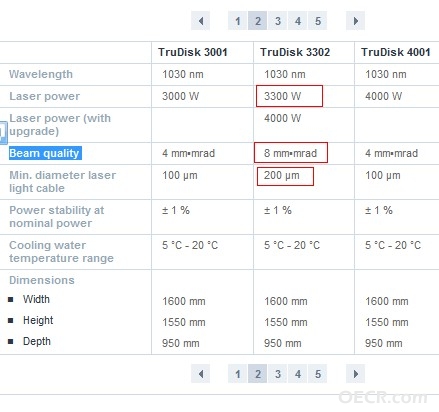

一直都有逛论坛,只是没有说话,今天来说两句。不过,我有个疑问,optro 觉得哪些地方有问题,直接说出来就可以了,我总是看到optro 在质疑trumpf,却从来不说哪里有问题。我就我自己的理解讲一下,有不对的地方请指出来。
1.trumpf的官方网站上确实有这样一款设备。大家见附件。
2.其提到Beam quality,直译成中文就是光束质量,当然,表示光束质量有很多参数,从其单位可以看出,其用的是BPP。谈到BPP,大家肯定很清楚,是用来描述光束质量的。通常认为是束腰处的多模光斑(含86.3%的能量)半径*多模远场发散角。也有地方用直径*全角的,但我觉得不太标准,在此,假设trumpf是半径*半角。  碟片的激光器做到这个光束质量,我不认为有什么问题。虽然我对具体是怎么做到的不太清楚。肯定要比灯泵的好很多。 optro对碟片激光器的光束质量有什么疑问吗?
3.tumpf的设备用光纤进行传输。大家都知道,目前传能光纤有两种类型,即GI和SI,至于这两种类型的区别,都在激光行业做,相信大家都非常清楚了。由于GI光纤本身的原因,目前使用得较少,大多数用在通信上。所以,暂认为trumpf用的是SI的光纤,光纤直径已经非常清楚了,0.2mm.至于光纤本身的NA,资料中没有写。
4.重点,激光的光束质量是8mm*mrad,经过0.2的光纤后是个什么样子。那么我可以明确的告诉你,肯定不会再是8mm*mrad了,会比这个值要大很多。可以近似分析一下。假设光纤本身的NA为0.22.
经过光纤后,可近似认为,光束是充满整个光纤芯的。注意是近似。且从光纤出射的光,并不是高斯光束,具体是什么样的分布,只能说非常复杂。所以我们在这里讨论出射后的光束质量,好像没有什么意义。但是从近似的角度还是可以看看的。假设光纤的输出端面就是“高斯光束”的束腰所在,那么半径就是0.1mm了,现在来分析一下发散角,前面提到,输出后就不是高斯光束了,怎么办,我们来看输出后的发散角。其实这也是个复杂的问题。在光纤没有弯曲和受外界应力的情况下,拉成一条直线,那么,从光纤输出的发散角可认为就等于入射角。当然,也不是严格的相等了,至于数据解,目前我还没有找到。在实际的应用中,光纤的弯曲是不可避免的,那么出射的发散角到底跟入射角有什么关系,恐怕很难用显式表达出来。
所以,在这里,又要来一个近似和假设了,假设出射的发散角就是arcsin(NA),即arcsin0.22这里就取最大值,因为超出这个范围的光纤,恐怕会从光纤中漏出去,那么我们可以来粗算一下出来的“光束质量”
半径=0.1mm
发散半角(rad为单位)就是arcsin0.22约等于0.221814rad的,
两者相乘,0.1*0.221814*1000=22.1814mm*mrad.
大家要注意,我用了N多近似,才得出了这个结果。大意就是说,经过光纤传输后,会降低光束质量。
请optro 审核一下是不是这回事。另外,能不能说说你一直纠结trupmf碟片的什么问题,可否明示?

你不要一味的说别人错,就算别人错了,你也应指出错在哪里,或者指下你所认为正确的答案。你只需说出正确的数字就可以了。我从来都没有说我的水平有多高,我也说了,这是我的理解。
发表于 2012-3-24 14:22
简单问题您搞的很复杂,这能说明您似懂非懂,就您的BPP=22.18,和22.18*4=88.7有区别吗?
发表于 2012-3-24 12:21

人家通快没告诉你NA,你怎么可以价格NA就是0.22呢?
荒谬!!!     也有可能是0.11啊
再说了,激光从光纤出射后的发散角,就是arcsin(NA)了吗?肯定比这个值小.
所以说bpp肯定比22.18小.
optro说别人的8不是BPP,那你认为是什么?把观点拿出来嘛,不要总说别人是坏人,又不说坏在哪里。
发表于 2012-3-24 14:31
我只是假设,为计算做准备的。只要给出了NA,就可以大概算出经光纤后的BPP啊。我一直不知道optro在纠结什么。到底是人家的碟片激光的光束质量有问题,还是什么。我知道。经光纤传输后,会使光束质量变坏很多。
发表于 2012-3-24 14:30

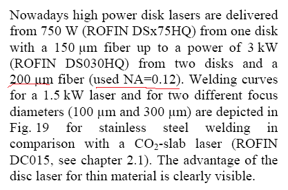

无聊瓜子 Lv.10 发表于 2012-3-25 20:09:02|福建 | 查看全部
从网上找到了rofin的数据,虽然不是trumpf的数据.(请看附件里的数据)
希望可以有用
好了,纤径和数值孔径都有了
有空的同学可以自己算了
不陪你们玩了,算出来应该是12.为什么不是8呢?
自身做过光纤耦合的会知道为什么是8,而不是12的.
