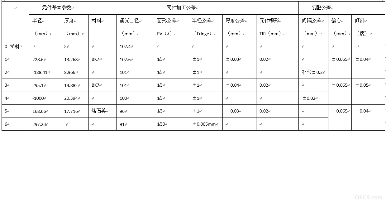

ds1234567 发表于 2017-7-27 08:36 请问, 参考面加工结果与测试结果,是来自两个部门么? 五楼公差表格乱,最后表面1/30是TFRN,还是TIRR?

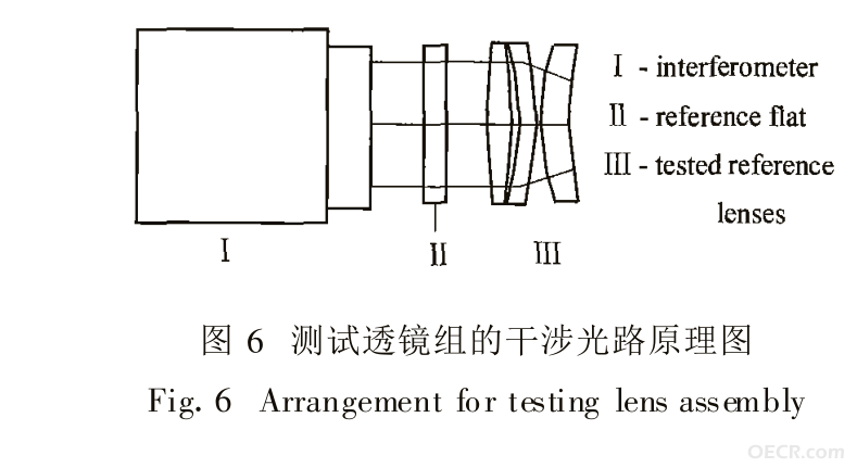

ds1234567 发表于 2017-7-26 23:18 我是按高老师的该文布置测量的。 实 验 图 6 显示了使用干涉方法测量 W P-V 的光路原理 。图中 ...
