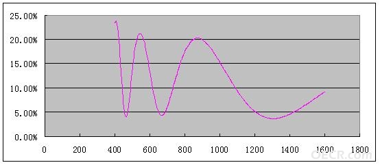

我用Nb2O5在550nm走了4个极值,得出如下的图形。可按照计算,这里却成了5个1/4波长厚度,怎么回事啊?
图里面是测的反射率,3个极大值点分别为875,544,408,2个极小值点为669,465。
刚才不小心把4个极值当成3个极值了,抱歉。

Jimmy_tang Lv.8 发表于 2011-11-3 12:46:47|上海 | 查看全部
用TFC模拟了一下,完全一模一样嘛,就是5个1/4波长厚度的时候的形状。
难道我的镀膜机对Nb2O5的tooling值有1.25?
我把常用的几个物料都拟了一遍,似乎感觉测量出来的都多了一个1/4波长厚度?是不是我弄错了什么基础概念?
还是例如Nb2O5,
初始设定值(一个较小值)->极大值->极小值->极大值->极小值,
这算是4个1/4光学厚度,还是5个1/4光学厚度?

你的估算是没有错的。头脑里清楚,极大与极小是奇数还是偶数个,列个方程就可算出,当然还需要近似。 注意选取监控波长附件的极值波长。以减小色散影响。
