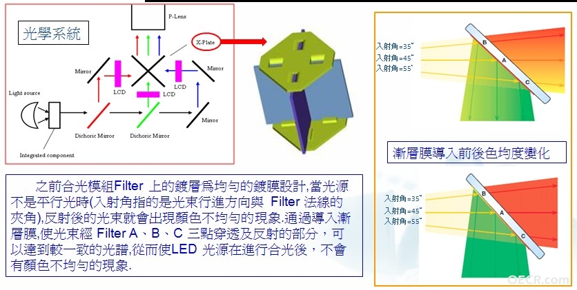

我自己在公司製作的實例,專利申請中....

应该就是高斯滤光片吧?只是实现反射率呈现高斯分布。听说是用一种夹具做掩模,具体还请各位大师发表意见!
