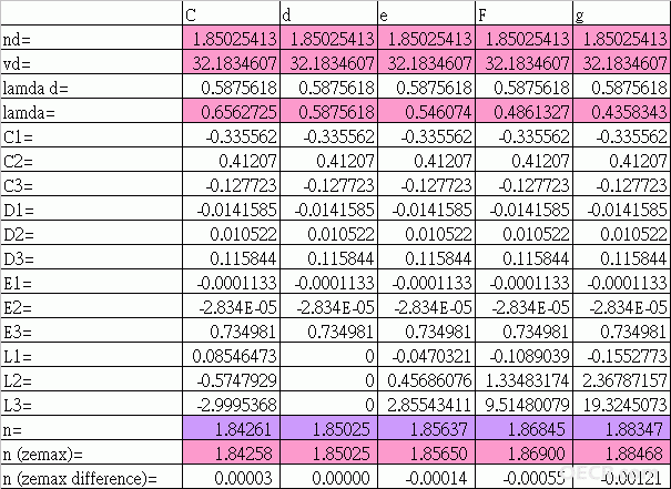

由下表计算的结果跟ZEMAX计算结果有差异

这是很正常的,ZAMAX中的公式,及C值L值算法的出入,插值法计算也有不同

折射率差这么多不是精度问题。
