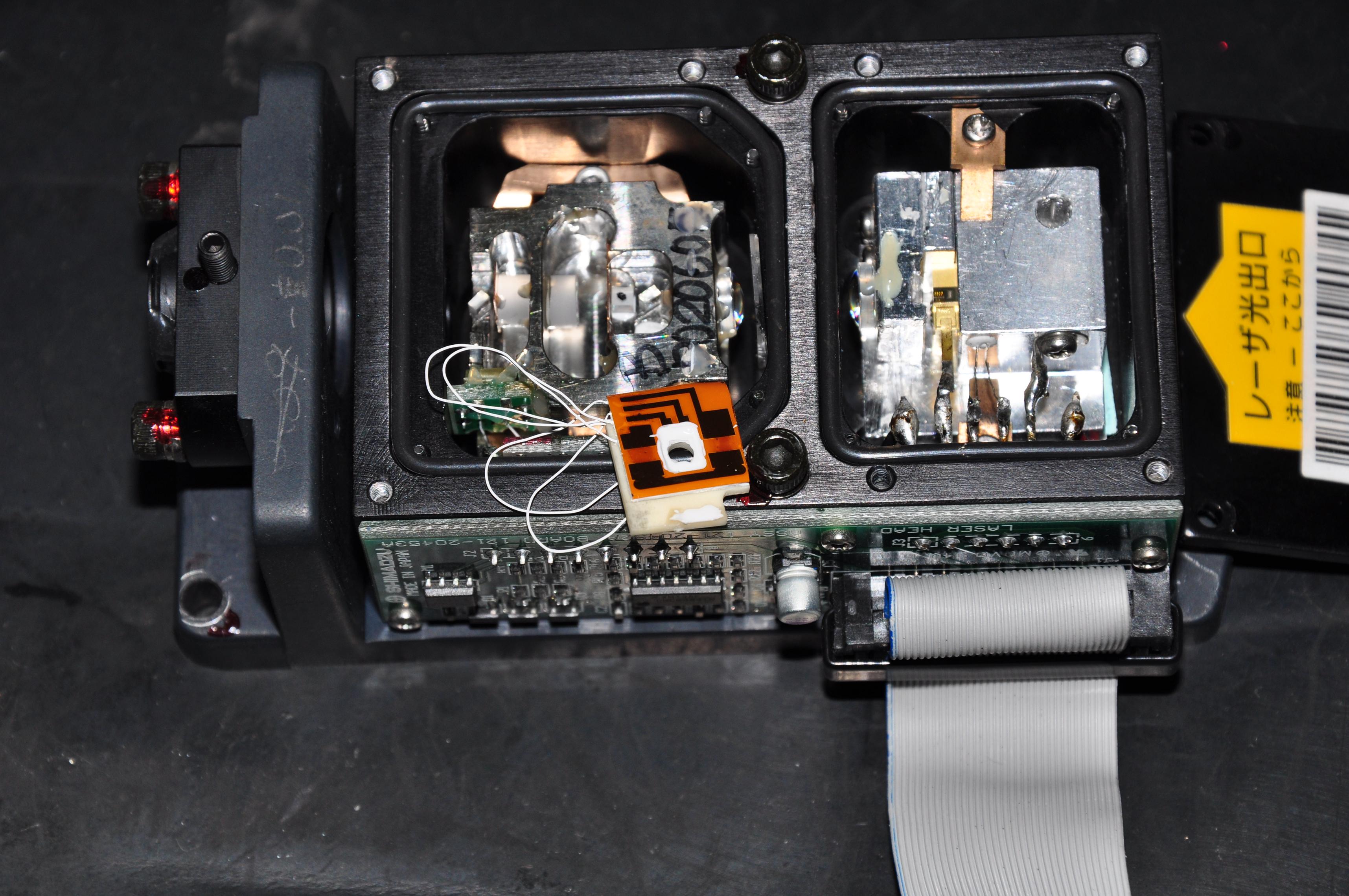

给大家看个进口激光器里面了一个零件,不知道什么作用高手来解答下。
16.5k
26
laser63588
2010-7-7 17:23:26
河南
小日本的东西,低噪声
器,输出波长473,可以自动调整最佳温度,貌似输出光斑如果不是TEM00还可以自动调整为TEM00。图中那个有4根线的东西不知道什么作用。中间是个有块玻璃的窗口。是不小心碰下来的。想重新装上去很难,没有夹具位置很难调节,调节不好没输出。没它的时候输出功率可以是有它的时候的10多倍。有它的时候输出只有100多微瓦。去掉后输出可以有2毫瓦。但是输出功率很不稳定。业内资深人士来帮解释下那是个什么东东。多谢!

rosemaryboy
2010-7-7 23:00:14
同期待高手解答,特别好奇关于低噪声激光器的设计
laser63588
2010-7-8 09:05:05
河南
这个激光器里的设计单从光路上来看很常规(我是外行人,只能看到这个深度),就是谐振腔里那个带四根线的片子让人找不到头绪

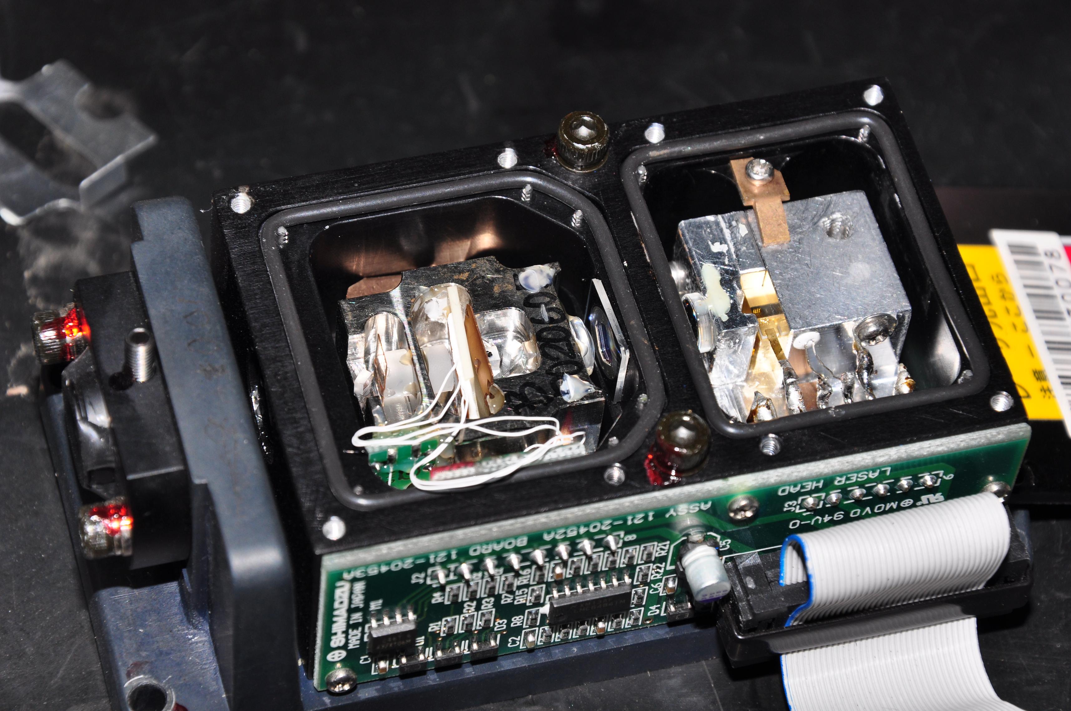

kkkyt
2010-7-8 14:37:24
山东
看不清,多几个角度的图,,,.............
bobby2006
2010-7-9 09:07:44
是啊,真的看不清楚,同意楼上!
ares123
2010-7-9 09:35:51
福建
建议发几个多个角度的图
laser63588
2010-7-9 14:46:00
河南
更新图了,不知道大家能看见不能,这个激光器是人家01年或02年就已经市场化了。打开后看见里面做工感觉不怎么样,但工作起来可靠性稳定性非常好,到了现在才坏掉,寿命也可以了。
yy482
Lv.5
2010-7-11 22:38:43
呵呵,这个我也玩过,是473nm半导体激光器,非固态变频,
林理义
Lv.5
2010-7-12 17:33:07
是不是感温器啊,和现在端泵的有点象
laser63588
2010-7-13 17:51:18
河南
不是感温器,有温度传感器是个10K的热敏电阻,在里面。
林理义
Lv.5
2010-7-14 10:17:28
难道是激光器和Q头一体的?那样的话就是Q头上的那个线了,那个东西国内好象解决不了
houxianzhu
2010-7-19 15:55:24
林理义
的帖子
不可能是Q头 楼主着重发一下那个片子的照片
