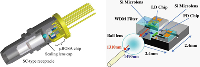

日本的OKI公司开发了一种称为m–BOSA的集成单纤双向组件,其中装在特制的气密封装的TO(Transistor Outline)CAN中的有源集成芯片,就是一种典型的基于SiOB的产品,如图2所示。该集成芯片将微小透镜、波分复用WDM滤光片等无源器件,与LD、PD等有源器件组装在了一个硅平台上,从而在一个TO CAN上实现了单纤双向功能。该BOSA的结构很独特,所以其物料很多是专门定制的,要想将成本做到很低看来需要付出极大的努力。武汉电信器件有限公司(WTD)的40Gb/s PIN/TIA接收组件,属于国家863课题,也是基于这种SiOB开发的。
基于SiOB集成的BOSA组件示意图(图片来自OKI公司)。

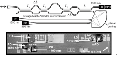

TO CAN封装以及薄膜滤光片(TFF,Thin Film Filter)是传统光器件的两大特色。现在,在PLC技术中,采用集成封装后,TO CAN封装首先被取代了,接下来的关键难题就是TFF的集成。如果仍然采用将TFF外置的技术,那么,波导还是波导,滤光片还是滤光片,也就是说波导没有WDM滤光功能,这样,对技术发展的意义并不太大,因此,新的PLC滤波技术的开发及应用变得极为关键。采用先进的集成WDM技术,可以将WDM滤光片直接嵌入到PLC芯片中,如将一个级联的马赫£­曾德干涉仪(MZI,Mach-Zehnder Interferometer)和一个色散光桥光栅(Dispersion Bridge Grating)组合在一起,集成在一个Triplexer的PLC芯片上,就取代了传统的TFF(图3)。
集成了WDM滤光片的Triplexer的PLC芯片(图片来自Enablence公司)。

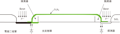

有公司利用0.8微米标准CMOS工艺,将LED、Si3N4波导、PD集成在了一个芯片上,实现了Si基的OEIC,其原理如图4所示。
一种Si基的半导体工艺OEIC原­理图。

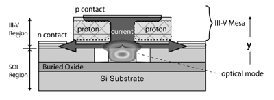

第一项器件的结构如图5所示,其基本原理是先将未作后加工处理的Ⅲ-Ⅴ族化合物半导体芯片与做好了绝缘硅波导的芯片通过胶粘结合在一起,然后再进行有源的后续加工工序,这样,可以省掉有源器件与波导之间的耦合这样一个对很多人来说很棘手的工序。
基于Wafer级结合的混合集成器件示意图。

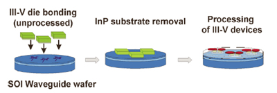

第二项器件的工艺过程大致如图6所示,其基本工序是先将Ⅲ-Ⅴ族化合物半导体芯片与做好了绝缘硅波导的芯片通过一种DVS-BCB聚合物胶,粘接到预定的位置上,再进行有源的后续加工工序处理。
基于Chip-Wafer级胶接的混合集成器件基本工序示意图。
