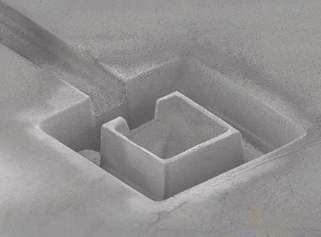

“激光微加工适用于聚合物及采用其它技术难以进行微加工操作的材料的清洁切割、钻孔和成型,”JPSA销售经理Bill Kallgren说道。公司的紫外线技术利用光切除过程——激光器发出的紫外线引起的挥发作用——形成等离子体羽辉,去除极为精细且定量的材料。据Kallgren称,其结果可以获得干净的孔、通道或零件。
公司除提供二极管泵浦固体激光器、激光微加工设备及紫外线和真空紫外线激光光束传输系统外,还可提供各种激光系统,包括IX-3000 chromAblate,这是一款可实现微米级加工的紫外准分子激光系统,其公差达亚微米级。其典型的应用领域包括支架、导管、微流体设备、芯片实验室生物传感器、喷嘴和微电机系统。Kallgren指出,JPSA的机器可以处理各种材料,包括聚合物、陶瓷、玻璃、金属和其它材料。
由于激光技术可以形成鲜明的轮廓、光滑的壁、透明光亮的表面及其它复杂的特性,因此它有助于许多复杂的医疗器械的生产。Kallgren评论说:“诸如微流体设计等医疗器械制造领域通常需要加工复杂的孔、锥体、通道或取样室。这些可能是微型特征,但同时需要达到统一和稳定的大小。紫外准分子激光设备可以加工出复杂且可重复的几何形状。”
