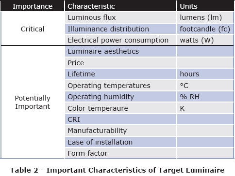

  LED照明必须满足或超过目标应用的照明要求。因此,在建立设计目标之前就必须确定照明要求。对于某些应用,存在现成的照明标准,可以直接确定要求。对其它应用,确定现有照明的特性是一个好方法。
  表2列出了确定现有照明特性时要考虑的主要特性。光输出和功率特性始终很关键,而根据应用的不同,其它特性可能重要,也可能不重要。
  所有照明公司都可以提供数据文件或文档,详细给出其各种灯具的关键特性。“潜在关键”的特性要更主观一些,或者在制造商文档里没有列出。在这种情况下,由设计师确定现有照明的特性。

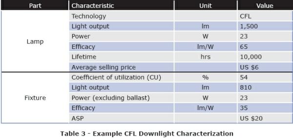

  图1说明了例中CFL嵌顶灯的关键特性。
  表3给出了现有照明的全部特性。

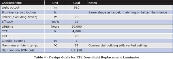

  照明要求确定好了之后,就可以确定LED照明的设计目标了。与定义照明要求时一样,关键设计目标与光输出和功耗有关。确保包含了对目标应用也可能重要的其它设计目标,包括工作环境、材料清单(BOM)成本和使用寿命。
  表4以LED照明为例列出的设计目标。

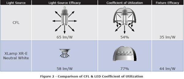

  当光线在到达目标物之前,打到灯具罩上时,就产生了灯具光损失。某些光被灯具罩吸收,有些则反射回灯具。固定物的效率由照明的布局、灯具壳的形状及灯具罩的材料决定。如图2所示,LED光具有方向性,可达到的效率比全方向照明可能达到的要高得多。
  对示例中的照明,如果照明需要次级光学器件,则只存在次级光损失。次级光学器件的主要目的是改变LED的光输出图像。曲线2将Cree XLamp XR-E LED的光束角度与目标灯具的光输出图像进行了比较。裸LED的光束角度与目标灯具的非常相似,所以不需要次级光学器件。因此,对本示例照明,不存在次级光学器件引起的光损失。
  要计算本CFL示例的灯具损失,我们假定灯具反射杯的反射率为85%,60%的光将打到反射杯上。因此,光学效率为:

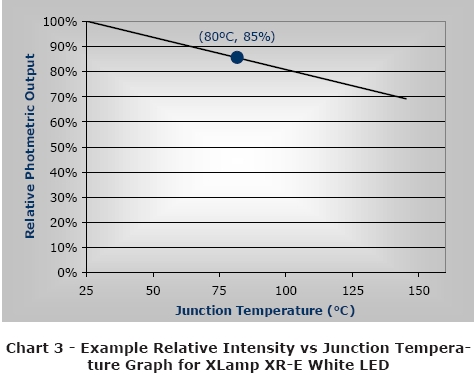

  LED的相对通量输出随着结温的上升而降低。大多数LED数据手册都列出了25℃下的典型光通量值,而大多数LED应用都采用较高的结温。当结温Tj 》 25℃时,光通量肯定比LED数据手册给出的值差。
  LED数据手册中有一个曲线,给出了相对光输出与结温的关系,例如如曲线3所示的XLamp XR-E白色LED。该曲线通过选择特定相对光输出或者特定结温,给出了其它特性值。
  对本CFL示例,其照明只是为屋顶通风的商业建筑设计的。本设计基于所列的设计目标,对光输出、功效和使用寿命的优先次序进行了划分。
  XLamp XR-E LED额定为5万小时后提供平均70%的流明维持率,结温保持在80℃或以下。因此,CFL示例的最高合适结温为80℃。对应的最小相对光通量为85%,如曲线3所示。这一85%相对光通量是对本例照明热功效估计的值。

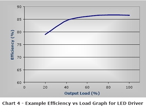

  典型LED驱动器的效率在80%到90%之间。效率高于90%的驱动器的成本要高得多。要注意,驱动器效率可能随输出负载而变化,如曲线4所示。应指定驱动器工作在大于50%输出负载下,以使效率最大,并使成本最低。
  曲线4示例的LED驱动器效率与负载的关系
  对于室内应用,驱动器效率87%的估值很好。室外用或非常长的使用寿命的驱动器,效率可能要低一些。

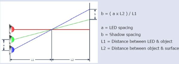

  多源阴影效应
  多源阴影效应是当物体位于多个照明之间时,表面出现多个阴影的现象。大多数人都见过安装在浴室水池上方的多个灯泡,会注意到后面墙壁上有多个自己的影子,这就是多源阴影效应。
  布局很近的LED将产生多个相互接近的阴影。在目标应用中,这些接近的阴影的出现可能不受欢迎。设计师要决定,对目标应用,多阴影效应的重要性有多大,增加满射器以减小此效应而带来的额外光学损失是否值得。
